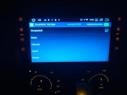

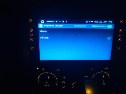

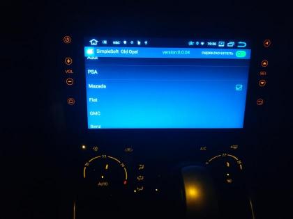

Сергей Егорушкин Опубликовано 16 декабря, 2019 Жалоба Поделиться Опубликовано 16 декабря, 2019 Коллеги спасибо за наводку, кнопки руля заработали, галка в канбус не там стояла, фиг догадаешься.Под Mazada нужно выбрать old Opel. Ссылка на комментарий
ssa Опубликовано 16 декабря, 2019 Жалоба Поделиться Опубликовано 16 декабря, 2019 Коллеги спасибо за наводку, кнопки руля заработали, галка в канбус не там стояла, фиг догадаешься.Под Mazada нужно выбрать old Opel.IMG_20191216_195642.jpgIMG_20191216_195642.jpgIMG_20191216_195626.jpgIMG_20191216_195602.jpgНу, поздравляю! У меня, правда, не совсем так, Кан у меня,как я выше писал, объединенный Мазда и Опель. И выбрал я симпл. А как кнопки работают? Есть отличия от штатной работы?* Ссылка на комментарий
Сергей Егорушкин Опубликовано 16 декабря, 2019 Жалоба Поделиться Опубликовано 16 декабря, 2019 На левой стороне колёсиком компа также листает радиостанции, такой косяк у всех похоже, и телефон не выбирает, штатка работала, а так все тоже самое. Ссылка на комментарий
ssa Опубликовано 16 декабря, 2019 Жалоба Поделиться Опубликовано 16 декабря, 2019 (изменено) На левой стороне колёсиком компа также листает радиостанции, такой косяк у всех похоже, и телефон не выбирает, штатка работала, а так все тоже самое.Листает и радиостанции, и треки. И у меня так, и не только у меня. Ну, значит пора разбираться с настройками в новом моде от Hal9K, там, вроде есть настройки рулевых кнопок, подключенных через Кан. Кстати, надеюсь, Вы уже разобрались, что аналогичный мод разработан и для Вашей балалайки Изменено 16 декабря, 2019 пользователем ssa Ссылка на комментарий

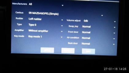

jawa67 Опубликовано 26 декабря, 2019 Жалоба Поделиться Опубликовано 26 декабря, 2019 В заводских настройках надо выбрать key mode 2. Тогда левое колёсико перестанет менять частоту в радио и переключать треки. При этом правый энкодер не перестраивает частоту радио (ручной поиск не работает). Для меня не критично. Ссылка на комментарий
