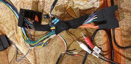

Ginpe Опубликовано 25 ноября, 2020 Жалоба Поделиться Опубликовано 25 ноября, 2020 ACC+ подключил от прикуривателя. включяаетса поворотом ключа, а выключяаетса,- ключь выташчил, открыл двери,- выключяетса :D: Ссылка на комментарий

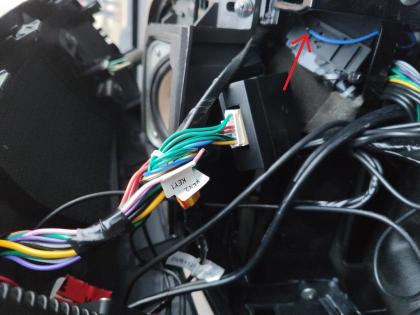

Gans Опубликовано 28 ноября, 2020 Жалоба Поделиться Опубликовано 28 ноября, 2020 ACC+ подключил от прикуривателя. включяаетса поворотом ключа, а выключяаетса,- ключь выташчил, открыл двери,- выключяетса :D:Если конечно помогут "такие" фотки, там просто ппц все закручено, не поднимешь 1 Ссылка на комментарий
Ginpe Опубликовано 28 ноября, 2020 Жалоба Поделиться Опубликовано 28 ноября, 2020 (изменено) Gansспасибо вот здесь интересно, куда идёт этот синий провод Изменено 28 ноября, 2020 пользователем Ginpe Ссылка на комментарий
Gans Опубликовано 29 ноября, 2020 Жалоба Поделиться Опубликовано 29 ноября, 2020 Попробую понять), пришлю результат Ссылка на комментарий
Ginpe Опубликовано 29 ноября, 2020 Жалоба Поделиться Опубликовано 29 ноября, 2020 Попробую понять), пришлю результатда не важно, перепутал его с другим, тот которы ставляется в штекер GID Ссылка на комментарий

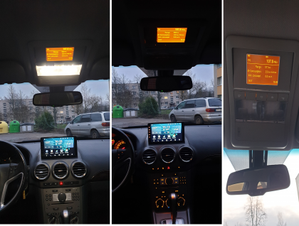

Ginpe Опубликовано 1 декабря, 2020 Жалоба Поделиться Опубликовано 1 декабря, 2020 (изменено) ну как и поставил , жаль что не работает Canbus адаптер, через OBD тоже показывает космос,- топливо, температуру, и т.д.. GID display перетащил в потолок. Изменено 1 декабря, 2020 пользователем Ginpe Ссылка на комментарий
bolex Опубликовано 1 декабря, 2020 Жалоба Поделиться Опубликовано 1 декабря, 2020 Очень не плохо получилось, молодец! Ссылка на комментарий

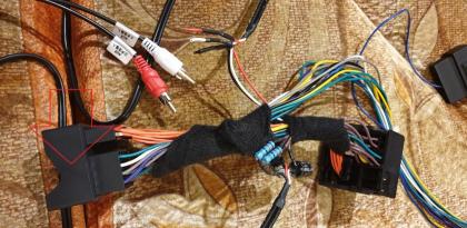

Дерзкий Опубликовано 6 декабря, 2020 Жалоба Поделиться Опубликовано 6 декабря, 2020 (изменено) Частично понятно... Как сделать, чтобы при подключении Teyes, сохранить подсветку штатного ГУ, и все это было без GID Изменено 6 декабря, 2020 пользователем Дерзкий Ссылка на комментарий
Ginpe Опубликовано 6 декабря, 2020 Жалоба Поделиться Опубликовано 6 декабря, 2020 (изменено) Как сделать, чтобы при подключении Teyes, сохранить подсветку штатного ГУтак есть же в проводах штекер, ставил его в родной ГУ, и всё другой штекер вставляетса в тот, которы был подключен к ГУ Изменено 6 декабря, 2020 пользователем Ginpe Ссылка на комментарий
