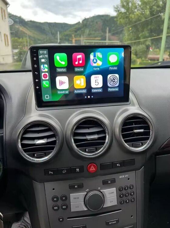

Ыш. Опубликовано 3 сентября, 2013 Жалоба Поделиться Опубликовано 3 сентября, 2013 хм... дык вроде это то же самое http://www.aliexpres...1147132794.htmlНа Али дорого, нужно покупать у производителя.Я такую два года назад покупал для Зафиры за 375$ обошлась, вот у них http://www.sharingdigital.com.Она подходит на Антару и по цвету и по излому, да и на коробке было написано, что подходит. Ссылка на комментарий
all_in_one Опубликовано 4 сентября, 2013 Жалоба Поделиться Опубликовано 4 сентября, 2013 На Али дорого, нужно покупать у производителя.Я такую два года назад покупал для Зафиры за 375$ обошлась, вот у них http://www.sharingdigital.com.Она подходит на Антару и по цвету и по излому, да и на коробке было написано, что подходит.ага, вот только смущает минимальная партия в 2 шт., да и то что навигация вниз уходит, что не комильфо из-за отвлечения от дороги, но зато жирный плюс это вероятно цена и возможно общение в случае сервисного обращения, что в случае провинции важно-в первопрестольную из-за всякой Ссылка на комментарий
Ыш. Опубликовано 4 сентября, 2013 Жалоба Поделиться Опубликовано 4 сентября, 2013 (изменено) ага, вот только смущает минимальная партия в 2 шт.,Вот по этому поводу не понял, можно и одну заказатьда и то что навигация вниз уходит, что не комильфо из-за отвлечения от дороги Это возможно и так но зато жирный плюс это вероятно цена и возможно общение в случае сервисного обращения, что в случае провинции важно-в первопрестольную из-за всякой�� фигни не наездишьсяНу с китайцами тоже особо не побалуешь по гарантии.Я наверно куплю себе такую в Антару, хотя еще не решил. Если поеду в этом месяце в Шеньжень, то может там и куплю. Все таки меньше 9 тыс.руб. Изменено 4 сентября, 2013 пользователем Ыш. Ссылка на комментарий

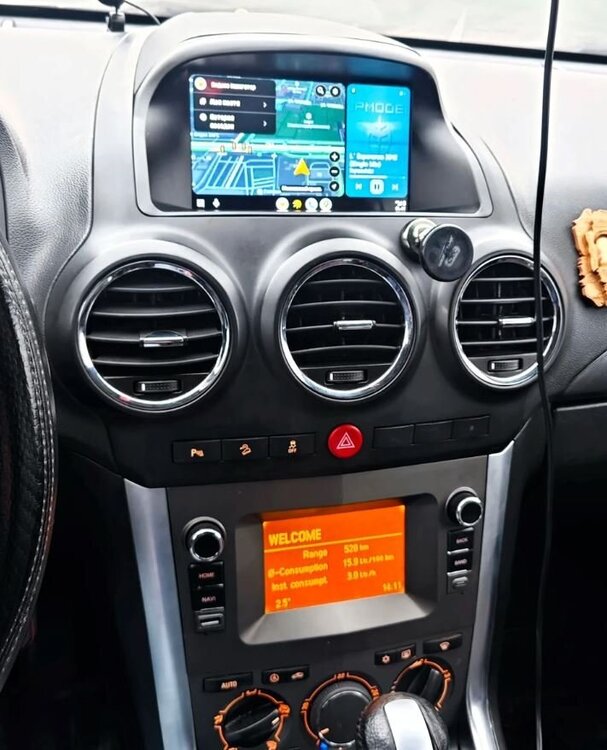

Ромас Опубликовано 5 сентября, 2013 Жалоба Поделиться Опубликовано 5 сентября, 2013 Ромас, когда же мы увидим ваше ноу-хау. Удалось ли установить нормальный цветной монитор вместо монохромного?Устройство работает. Сейчас я ожидаю посылку с копеечными детальками из Китая, которая, судя по треккоду, застряла в Благовещенске Амурская область. Сами знаете что там сейчас творится. В посылке нужные мне разъёмы и шлейфы для разделения головы и экрана. В Калининграде найти такие элементы не удалось. Изготовлены переходные печатные платы. Определены места под торпедо, где будет установлены ГУ и устройство. Закупленное ГУ оказалось с сюрпризом: при подключении к нему устройства оно отказалось работать с ним. Потом оказалось, что с устройства нет выхода звука и не работают кнопки на лицевой панели. Тачскрин, инет, вафля и программы наоборот работали корректно. Я перепугался не нашутку, подумал, что уже спалил новый недешевый аппарат. Но звонок в службу поддержки быстро выявил проблему: в аппарат на заводе залили прошивку от другого аппарата. Прошивку выслали мне на мейл и после перепрошивки ГУ заработало как положено. Устройство также корректно включилось. Если посылка будет идти так долго, то боюсь, что не успею всё собрать на автомобиле - в октябре я улетаю на 5-6 месяцев на очередной контракт. Ссылка на комментарий
Walentin Опубликовано 5 сентября, 2013 Жалоба Поделиться Опубликовано 5 сентября, 2013 Ромас, если успете до очередного контракта, было бы здорово увидеть хотябы на фото, как вся эта красота выглядит. По деньгам дорого выходит на круг? Ссылка на комментарий
Ромас Опубликовано 5 сентября, 2013 Жалоба Поделиться Опубликовано 5 сентября, 2013 Ромас, если успете до очередного контракта, было бы здорово увидеть хотябы на фото, как вся эта красота выглядит. По деньгам дорого выходит на круг?Самое сложное разделить голову и тач. Устройство будет спрятано за щитком приборов. К нему подключена CAN-шина авто. ГУ - за щитком правой ноги водителя. Плата, точнее две платы ждут поставки шлейфов и разъёмов. Ссылка на комментарий
