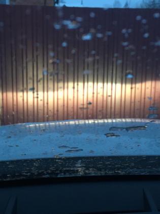

Airtank Опубликовано 24 февраля, 2021 Жалоба Поделиться Опубликовано 24 февраля, 2021 Народ, подскажите: ни того ни с сего левая фара стала светить ниже. Лампу не трогал, сильно не тряс (в ямы не попадал). Что внутри лампы могло перескочить/соскочить? Тяжело ли снять с авто и разобрать лампу? Фото прикладываю (качество не очень). Ссылка на комментарий
Евгений26 Опубликовано 24 февраля, 2021 Жалоба Поделиться Опубликовано 24 февраля, 2021 Вы где то встали не ровно, корректор опустил фару.Встаньте ровно после движения на 15 секунд.Фары адаптируются под горизонт.Другой вариант.Выключить зажигание и свет.Пустить двигатели и включить свет.Стоять на месте 15 секунд.Фары должны адаптироваться под горизонт.Система тупая, так как отслеживает горизонт только при остановке более 10 секунд.В процессе езды без остановок коррекция не идет. Ссылка на комментарий
Airtank Опубликовано 24 февраля, 2021 Жалоба Поделиться Опубликовано 24 февраля, 2021 (изменено) Вы где то встали не ровно, корректор опустил фару.Встаньте ровно после движения на 15 секунд.Фары адаптируются под горизонт.Другой вариант.Выключить зажигание и свет.Пустить двигатели и включить свет.Стоять на месте 15 секунд.Фары должны адаптироваться под горизонт.Система тупая, так как отслеживает горизонт только при остановке более 10 секунд.В процессе езды без остановок коррекция не идет. Попробую, но думаю, что не в этом дело. Машина сейчас прогревается по 15 минут на горизонтальной поверхности с включенными фарами. И, судя по вашим словам, они должны были уже от корректироваться. Да и на светофорах приходилось стоять по 30-60 сек. Изменено 24 февраля, 2021 пользователем Airtank Ссылка на комментарий
kaib Опубликовано 24 февраля, 2021 Жалоба Поделиться Опубликовано 24 февраля, 2021 а вы уверены что они были в линию настроены? Если да (что вряд-ли) то поправьте сами отверткой. там есть регулировкапросто возможно обратили внимание подъехав сильно близко к забору. если отъехать подальше-визуально будет ровнее Ссылка на комментарий
Airtank Опубликовано 24 февраля, 2021 Жалоба Поделиться Опубликовано 24 февраля, 2021 (изменено) а вы уверены что они были в линию настроены? Если да (что вряд-ли) то поправьте сами отверткой. там есть регулировкапросто возможно обратили внимание подъехав сильно близко к забору. если отъехать подальше-визуально будет ровнее уверен на 100%, заметил перекос пару дней назад и заметил именно на асфальте, при езде - ощущение, что светят противотуманки. Подъехал к стене и по очереди перекрыл свет от фар, чтобы определить какая фара косит - левая светит ниже, чем нужно. До этого обе фары светили на одинаковое расстояние. В общем что-то с левой фарой. Я тут почитал темы на этом форуме и на просторах инета по фарам. Вопрос по датчику у заднего правого колеса: я правильно понимаю, что он регулирует обе фары синхронно? Изменено 24 февраля, 2021 пользователем Airtank Ссылка на комментарий
