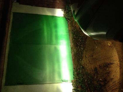

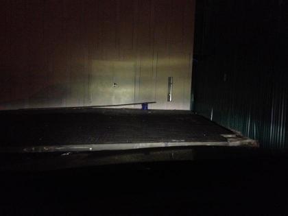

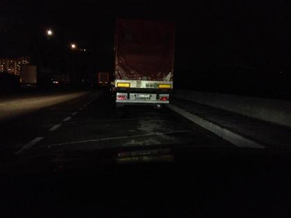

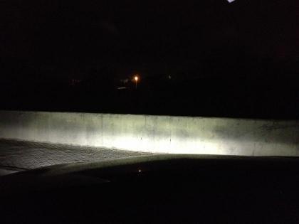

Ромчелло Опубликовано 9 октября, 2014 Жалоба Поделиться Опубликовано 9 октября, 2014 Меня больше интересует свет туманок, так как все, кто ставил в них диоды, писали, что противотуманка превращается в фонарь ДХО и как туманка не работает. Это MTF в туманках. Фото, конечно, то ещё г... Во-первых с телефона, а во-вторых некогда было нормальные стенки искать. Да и светло сейчас в москве везде ночью. Но что есть пока Ссылка на комментарий
Евгений26 Опубликовано 9 октября, 2014 Жалоба Поделиться Опубликовано 9 октября, 2014 Вторая фотка - только туманки включены?Если да, то вторая засветка видна.В идеале, ровная засветка должна быть по низу, без поднятия наверх. Ссылка на комментарий
Ромчелло Опубликовано 9 октября, 2014 Жалоба Поделиться Опубликовано 9 октября, 2014 (изменено) На всех фото включены только туманки. В любом случае,со светом ламп с сайта madled,которые стояли до этого, не сравнить. Здесь хотя бы подобие светораспределения Изменено 9 октября, 2014 пользователем Ромчелло Ссылка на комментарий
Евгений26 Опубликовано 9 октября, 2014 Жалоба Поделиться Опубликовано 9 октября, 2014 А что тогда на второй фотке?Отражение от пола?Выше ручки двери на гараже второй пучок света.Для туманки так быть не должно. Ссылка на комментарий
Ромчелло Опубликовано 9 октября, 2014 Жалоба Поделиться Опубликовано 9 октября, 2014 Может это более наглядно. Повернуть не могу,телефон так загружает Ссылка на комментарий

магнитчик Опубликовано 9 октября, 2014 Жалоба Поделиться Опубликовано 9 октября, 2014 Это MTF в туманках. Фото, конечно, то ещё г... Во-первых с телефона, а во-вторых некогда было нормальные стенки искать. Да и светло сейчас в москве везде ночью. Но что есть покаЛупят они зачетно, по моему ярче ксенона, но засветка нереальная. верхняя "паразитная" полоса проходит на высоте двери гаража , то есть 2 метра. Фура - тоже показательна. Это уже не ПТФ, это доп. дальний и хороший ДРЛ. Ссылка на комментарий

Ромчелло Опубликовано 10 октября, 2014 Жалоба Поделиться Опубликовано 10 октября, 2014 Лупят они зачетно, по моему ярче ксенона, но засветка нереальная. верхняя "паразитная" полоса проходит на высоте двери гаража , то есть 2 метра. Фура - тоже показательна. Это уже не ПТФ, это доп. дальний и хороший ДРЛ.По глазам не бьют,если спереди смотреть. Да,распределение не как у штатных,но и не как у дешевых диодных "кукуруз". Потом,я в основном их днем использую,но если что,эти можно и ночью включить. Что касается тумана и прямого использования птф,то за 20 лет езды никогда не использовал птф по прямому назначению,даже в тумане. Потому что если он не сильный,то толку от них нет и нормальный ближний освещает лучше,а если сильный то лучше или вообще не ехать,или с такой скоростью,что,опять же,хватает ближнего. По мне птф-это подсветить обочину при маневрировании в темноте на небольшой скорости,либо как дрл. Все Ссылка на комментарий
