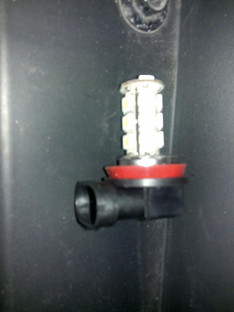

PyKa Опубликовано 24 июля, 2012 Жалоба Опубликовано 24 июля, 2012 Хочу поделиться печальным опытом установки диодных ламп в новую Антару...В габариты диоды встали совсем как родные.По заверению владельцев дорестайловых Антар и отдела запчастей ОД, о том что в противотуманки идут лампы размером H8,H11, приобрел их, но установить так и не получилось. Оказалось что в новых Антарах идут совсем другие, неведомые мне, лампы в противотуманки со специальным креплением - защелкой (так и не смог определить что за лампы) и обычные H8 не подойдут, только штатные.На штатных противотуманных лампах написано :Psx24W L114EE P12V E42MK Philips, что за зверь такой? Если кто знает какие варианты, как заменить штатные противотуманки на другие лампы, прошу напишите... Ниже выкладываю фото что получилось, а точнее не получилось, в последовательности: габариты, штатные противотуманки 4 фото, гнездо и крепление штатных противотуманок 2 фото, обычние диодные лампы H8 2 фото. 1

ВикторАлександрович Опубликовано 25 июля, 2012 Автор Жалоба Опубликовано 25 июля, 2012 В 24.07.2012 в 20:06, PyKa сказал: :Psx24W L114EE P12V E42MK Philipsсудя по цоколю и поисках в интернете - цоколь H16 (идут на логан http://www.logan-club.ru/forum/viewtopic.php?f=129&t=35546цены около 1к вполне нормальная за хорошую лампу

PyKa Опубликовано 12 сентября, 2012 Жалоба Опубликовано 12 сентября, 2012 Ну в общем как то так получилось: 1.Габариты - диод 5В бесцокольный, 2.Противотуманки - диодные лампы H16, большая редкость, но нашел))) 3. Общий вид - люстра)))4.5. Что поставил. Сетло как днем.... Мне нравиться))) А главное все легально!
Никола88 Опубликовано 18 сентября, 2012 Жалоба Опубликовано 18 сентября, 2012 В 12.09.2012 в 18:40, PyKa сказал: Ну в общем как то так получилось: 1.Габариты - диод 5В бесцокольный, 2.Противотуманки - диодные лампы H16, большая редкость, но нашел))) 3. Общий вид - люстра)))4.5. Что поставил. Сетло как днем.... Мне нравиться))) А главное все легально!Визуально супер! :)/>/> А вот по функционалу, ПТФ хуже светить не стали? Можно-ли в данном случае между диодами и ксеноном ставить знак равенства? Насколько я понял данная модель лампочки с цоколем Н16 является самой лучшей? и последнее, где покупали и какова цена вопроса?
PyKa Опубликовано 19 сентября, 2012 Жалоба Опубликовано 19 сентября, 2012 В 18.09.2012 в 19:00, Никола88 сказал: Визуально супер! :)/>/> А вот по функционалу, ПТФ хуже светить не стали? Можно-ли в данном случае между диодами и ксеноном ставить знак равенства? Насколько я понял данная модель лампочки с цоколем Н16 является самой лучшей? и последнее, где покупали и какова цена вопроса?Нет, хуже светить не стали, но лучше ксенона всеравно нет ничего, там другое напряжение и блок питания свой... А вот эти диодные лампы светят не хуже чем обычные лампы, только оттенок света другой, синеватый, я бы сказал они больше блеска дают, для города нормально. Так что ксенон будет полюбому больше давать освещения, это уже кому что по вкусу. По поводу модели не уверен, знаю что есть и лучше и дороже, надо искать. Я брал за 900р в madled c доставкой...Есть дороже, но есть ли смысл.
