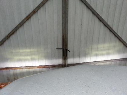

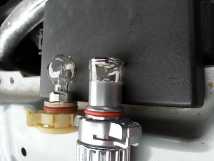

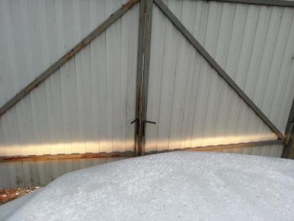

Евгений26 Опубликовано 3 ноября, 2014 Жалоба Поделиться Опубликовано 3 ноября, 2014 поменял лампы.вот сравнение оригинальной и диодной.светотеневая оригинальных ламп.светотеневая диодных. видна небольшая засветка. похоже, что угол раскрыва засвета довольно высокий и в трех и более метрах пятно идет вверх.впечатление двоякое.светит лучше, факт.при установке пришлось пилить разъёмы. но это не трудно.посмотрим, что будет с засветом.ну вывод такой пришел в голову.для ксенона и диодов и оптика должна быть под них рассчитанная. Ссылка на комментарий
