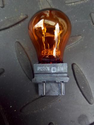

Егор71 Опубликовано 23 марта, 2015 Жалоба Поделиться Опубликовано 23 марта, 2015 Сегодня менял лампу стопа, двухнитиевую. В рестайле стоят лампы без металлического цоколя, что в стопах, что в поворотниках. Согласно обозначечению W21/5W мне подсунули обычные лампы, с мет. цоколем. Пришлось ехать менять на безцоколевые. Может кому пригодится мой не совсем удачный опыт. смотря в каких поворотниках. Если в задних фонарях, то цоколь PY27/7W это у рестайла Ссылка на комментарий
Егор71 Опубликовано 23 марта, 2015 Жалоба Поделиться Опубликовано 23 марта, 2015 (изменено) Интересует какие лампы стоят у рестайлинговых автомобилях в задних и передних поворотниках, а также в задней ПТФ? Хочу все заменить на диоды.для стоп+габарит БРАТЬ НЕ РЕКОМЕНДУЮ (рестайл)http://www.ulmart.ru/goods/709471http://www.ulmart.ru/goods/606486как габарит можно http://www.ulmart.ru/goods/606486, но цена..........................задние поворотники пока не попадался такой цоколь PY27/7W как и задняя противотуманная фара ( там тоже цоколь экзотический)... Изменено 23 марта, 2015 пользователем Егор71 Ссылка на комментарий
