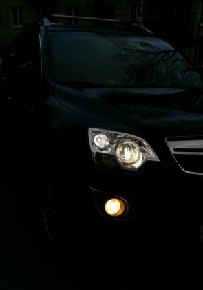

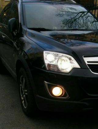

buldog-sasha Опубликовано 1 декабря, 2015 Жалоба Поделиться Опубликовано 1 декабря, 2015 Уважаемые люди, уважаемый melbu, здравствуйте! Долго что то я это искал и спасибо уважаемому Kundius за его ветку о всех улучшениях где и зацепился.Скажите пожалуйста какую все таки лампочку габаритов нужно ставить габаритными в передние фары??? :Светодиоды Philips W5W (T10) CeraLight 360° (+400%) Яркость одной лампочки — 50 люмен.Артикулы производителяТёплый белый (4000K) — 12799 4000KX2;Бело-голубой (6000K) — 12799 6000KX2;Хлолодный синий (8000K) — 12799 8000KX2.И надо ли к ним еще покупать Обманка MTF-Light 5W для светодиодных ламп T10, W5W, C5W Машинка произведена ноябрь 2013г, куплена май 2014г в автосалоне, C145 2.4 AT6, комплектация Cosmo Premium Plus.Помогите пожалуйста, ну очень не нравяться штатные габариты, белый ближний и дальний, и желтые габариты смотрятся не красиво, хочется и габариты с белым цветом!!! Сам в этом не разбираюсь, а бесконечно разбирать и собирать, если у коллег есть опыт, как то не логично.Напишите пожалуйста на электронку : buldog-sasha@rambler.ruЗаранее благодарен, Александр. Ссылка на комментарий
qbraz Опубликовано 2 декабря, 2015 Жалоба Поделиться Опубликовано 2 декабря, 2015 (изменено) Я брал philips. Обманки не нужны.есть 4000К, есть 6000К. По отзывам 4000К чуть желтит по сравнению со штатным ксеноном. Взял в итоге 6000К, они чуть светлее ксенона.На фото с разной экспозицией: http://www.ulmart.ru/goods/3443062http://www.ulmart.ru/goods/3544981 Изменено 2 декабря, 2015 пользователем qbraz Ссылка на комментарий
