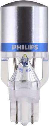

qbraz Опубликовано 17 октября, 2016 Жалоба Поделиться Опубликовано 17 октября, 2016 есть !правильные! PHILIPS в задний ход: http://www.usa.philips.com/c-p/12841B2/vision-led-exterior-lightingно у нас что-то найти не могу. там в упаковке 2 шт, готов скооперироваться :) Ссылка на комментарий
qbraz Опубликовано 18 октября, 2016 Жалоба Поделиться Опубликовано 18 октября, 2016 вот еще osram (9213CW-02B)у филипсов код 12841 b2 но найти не могу :( Ссылка на комментарий
qbraz Опубликовано 20 октября, 2016 Жалоба Поделиться Опубликовано 20 октября, 2016 Питерцы, рестайловцы, если кто хочет нормальную диодную лампу в задний ход, отпишитесь мне тут или в ЛС.уважаемый Jet Li может заказать из УСА, в упаковке 2 шт, с доставкой в Питер получится 2000р, т.е. по 1000 на брата. Мне 2 не нужны, если кто готов объединиться, то вэлкам вот ссылка на лампу: http://www.usa.philips.com/c-p/12841B2/vision-led-exterior-lighting/overview Ссылка на комментарий

sts Опубликовано 30 октября, 2016 Жалоба Поделиться Опубликовано 30 октября, 2016 вот еще osram (9213CW-02B)у филипсов код 12841 b2 но найти не могу :(Интернет магазин которым я постоянно пользуюсь мне показывает их наличие в германии (они доставляют в Калининград со складов запчаст как из России, так и с Германии, Алегро, Ебея-европы, ремонт реек в неметчине), могут доставить эту лампу osram (9213CW-02B) светодиодный Напряжение [В] 12 Номинальная мощность [Вт] 3 Исполнение патрона W2.1x9.5d Цветовая температура [K] 6000 Количество 2 , но цена 1975р. и другой склад 2063. на сегодня.При необходимости ссылку магаза вышлю через личку. Ссылка на комментарий
qbraz Опубликовано 30 октября, 2016 Жалоба Поделиться Опубликовано 30 октября, 2016 Спасибо, заказали уже у Jet Li Ссылка на комментарий
