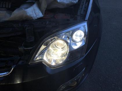

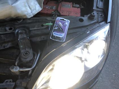

Тоже поменял габариты, старался подобрать по ксенону!
Выбрал похожие
У меня аналогичные стояли, использовал их как ДХО, светили хорошо, а ночью народ моргал дальнем, т.к. слепило.
потом одна перегорела и купил матовые, с одним светодидом, когда снимал предыдущие, они у меня в руках на две части развалились, греются очень сильно

Что вы паритесь за дхо? Езжу в светлое время на туманках, в тёмное на ксеноне, 0 проблем.

я в конечном счете к такому варианту и пришел)

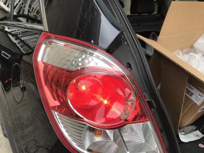

Всем привет !!! Выкладываю небольшой отчет по проделанной работе , а именно установка светодиодов в отражатели заднего бампера !!!

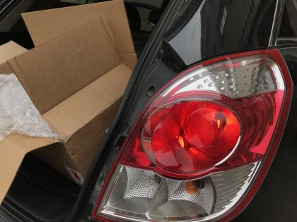

Для начала катафоты не стачивал , как было заявлено , а открыл так сказать их принудительно !!! Как видно на фото открывал ножом и нож нужно поворачивать острием в сторону белого пластика до характерного скрипа !!! Это треск клея , делать нужно по кругу в 1/100 силы. Пройти можно три и четыре раза , если открылась пол стороны не пытайтесь её открыть силой !!! Продолжайте пока не вскроеться весь отражатель !!! Открывая первый отражатель я еще не знал что нельзя поддевать красную часть ( боковую часть лезвия кладем на красную , а поддеваем лезвием белую - так надо делать ) , по этому первый лопнул ( на фото видно , трещина не сильная но я в этом плане параноик ) отражатель был заменен с евро авто за 300 рублей !!!
Изменено пользователем German_SPB
После вскрытия на белую часть , при помощи двухстороннего скотча 3М , было приклеен кольцо и лента со светодиодами !!!
Продолжаем !!! Лента была спаяна ( соблюдаем полярность , так как диоды не горят при её не соблюдении) и провода выведены в отверстие с резиновой заглушкой !!! Резиновая заглушка была просверлена сверлом (примерно 1,5-1,8 мм) в ручную !!! Одета на провода и установлена на свое место !!!
Диоды проверяем сразу так как попадаются бракованные (относиться к ленточным !!!) !!! В итоге мы получили круговой контур - это габариты и центральный - это стоп сигнал !!!
После всех проверок , что все работает !!! Отражатели были склеены эпоксидным клеем ( двух компонентным) :clap: И установлены !!! Все контакты пропаяны , заизолированы , уложены в гофру и замотаны изолентой !!! Датчики не снимал , отсоединил всю косу (разьем с права ) !!! К новой косе был припаян четырех контактный разьем ( +12 габариты, масса габариты, +12 стоп, масса стоп ) и подключена к правой фаре !!!
