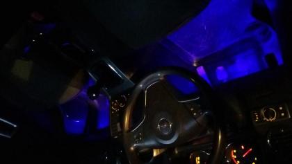

maksis612 Опубликовано 6 января, 2017 Жалоба Поделиться Опубликовано 6 января, 2017 Лампы в салоне и в габаритах меняют цвет с пульта. Прикольная игрушка.на али экспресс за 6 штук 500 р Ссылка на комментарий
