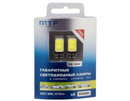

магнитчик Опубликовано 20 ноября, 2017 Жалоба Поделиться Опубликовано 20 ноября, 2017 Мужики, за мтф подпишусь, в габаритки нет ниче лучше вот таких Осрамы и филипсы - говно, они по ГОСТу, поэтому поток у них аналогичен штатной шлампе накаливания, которая даже не галогенка, и у них не выше 100Лм, только ради эстетства. А МТФ - это уже что то, 270Лм, по заметности сравнимы с поворотниками. Идеальны в наших фасетках, кругляши (на ксенофарах) залиты светом полностью, в отличие от многих жирных "старледов", выходящих из фокусаю. В рефлекторной фаре народ принимает их забытый ближний=) По ресурсу - у меня их пара комплектов бегает, год и 3 года(пробег - тыщ 10) - пока оба живы. Ссылка на комментарий

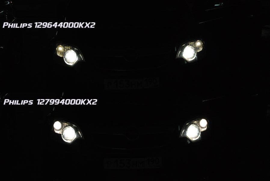

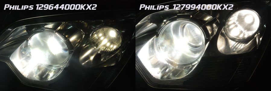

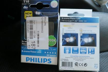

melbu Опубликовано 20 ноября, 2017 Жалоба Поделиться Опубликовано 20 ноября, 2017 Филипсы разные бывают Ссылка на комментарий

магнитчик Опубликовано 20 ноября, 2017 Жалоба Поделиться Опубликовано 20 ноября, 2017 Привет, Константин) Как у тебя машинка живет? Что это за яркие филипсы - не смотрел, но раз они их заявляют как для внутреннего освещения, то ГОСТ они уже могут не соблюдать, потому возможно ярче чем "правильные".но по номеру 127994000KX2 вылетает картинка на 50Лм всего.Тут ошибка гдето) 50Лм никак не ярче в 5 раз галогенки которая сама дает 50Лм По ссылочке https://www.xenonshop.ru/Svetodiodnye-gabarity-Philips-X-treme-Vision-LED-4000K/у них 0,8Вт и 50Лм. НА филипсе данных не приводят почему то. Не знаю, я пробовал пару осрамов и какой то филипс (похож на 129644000KX2 по виду) - ниочем, больше не возьму. Дорого и слабо. У них один (ожидаемый) плюс - долговечность, но родная лампа накаливания - под 100 тыщ ходит) Я Вам лучше вотче посоветую) Если речь про диодики хорошие идет моримото XB led. в каждой ПТФ 3 диода по 3 вата и по две линзы. поток- 1200Лм на фарку. СТГ - сами видите. Настолько "не слепит", что пришлось еще и ДХО покупать, ПТФки теперь днем не видны. Ночью - они менее яркие чем светодиодные габаритки.Ставил в смарт, доволен. В антару - подумываю. Ссылка на комментарий
