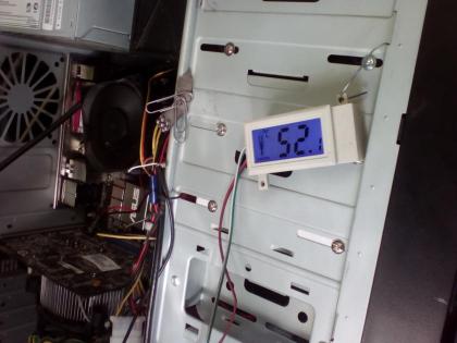

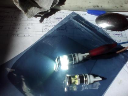

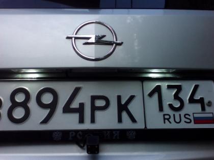

AlexPit Опубликовано 15 мая, 2018 Жалоба Поделиться Опубликовано 15 мая, 2018 (изменено) второй раз покупаю, вот это: https://ru.aliexpress.com/item/Universal-White-12-24V-T10-30W-LED-External-Lights-Auto-Driving-Bulbs-Lamp-Car-Fog-Lamps/32815658113.html?aff_platform=link-c-tool&cpt=1526362577767&sk=E276Qnm&aff_trace_key=7913c1032f094949b896cad4d944a8df-1526362577767-06301-E276Qnm&terminal_id=2b34c32d11af4f0098653cdc53cbeaf1уж больно хороши и работают до сих пор без нареканий, 4500К, теперь поставлю в подсветку номера, последнее фото температура патрона после работы около часа Изменено 15 мая, 2018 пользователем AlexPit Ссылка на комментарий

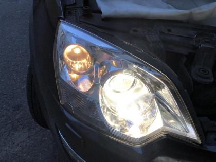

AlexPit Опубликовано 17 мая, 2018 Жалоба Поделиться Опубликовано 17 мая, 2018 утро, солнце жарит во всю, боюсь что слепить будут ночью :D: встали впритык, пластик греется но на ощупь не более 40 градусов Ссылка на комментарий

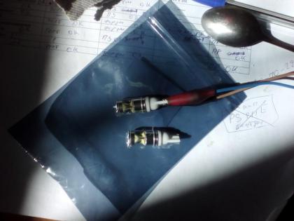

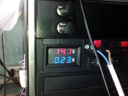

AlexPit Опубликовано 27 ноября, 2018 Жалоба Поделиться Опубликовано 27 ноября, 2018 (изменено) ну что ж, с момента установки данных ламп в фары прошел год, один глазик потух, заменил на вот это: https://ru.aliexpress.com/item/2x-W5W-LED-T10-CREE-XBD-Chips-Car-lamps-168-194-Turn-Signal-License-Plate-Light/32821784899.html?spm=a2g0s.9042311.0.0.274233edRGkRqlсветят так же, белым цветом, потребление 240 мА, стабилизатор стоит, проверил сгоревшую лампу, стабилизатор в норме, надо разбираться с диодами, впечатление такое, что плата разрушилась от нагрева, второй глаз светит отменно, но все же снял, для сравнения параметров...поправка, диоды целы, стабилизатор мертв... Изменено 27 ноября, 2018 пользователем AlexPit Ссылка на комментарий

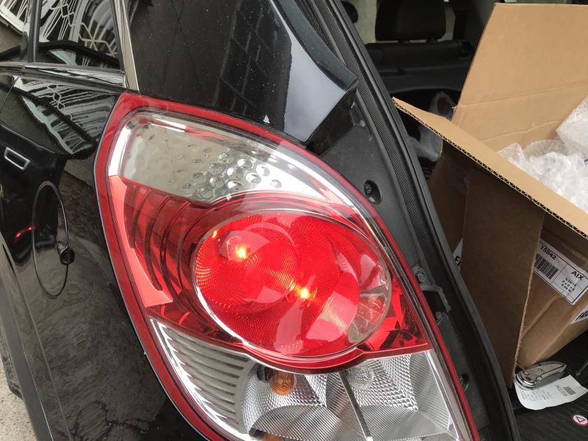

annodomene Опубликовано 3 июля, 2019 Жалоба Поделиться Опубликовано 3 июля, 2019 Интересно, в каком качестве света я потеряю? В световом потоке? Так он больше, чем у ламп накаливания. Красные с/д за красным стеклом дают больший поток, чем белые накаливания за красным стеклом - это для габаритов и стопов. Поворотники - и так оранжевые через прозрачное стекло. ЗХ - тоже белый через прозрачное. Остается только задний ПТФ, вот тут сложности. Тяжеловато найти КРАСНУЮ с\д лампу с цоколем bay9s, широко распространен дешёвый китай, его оставим на потом. Световой поток (она же яркость) в лм у с/д больше при меньшей мощности, освещенность в люксах тоже. Дальность видимости увеличится здорово, не переборщить бы. Если имеется ввиду чтобы не слепить никого, то вроде бы нормально, фото днем и ночью приложу, чуть позже. Вопрос стоит даже подобрать лампы с чуть меньшим световым потоком. По законности, ИМХО, кроме фар головного света и ПТФ можно поменять лампы на с/д в остальных световых приборах. Ссылка на комментарий
