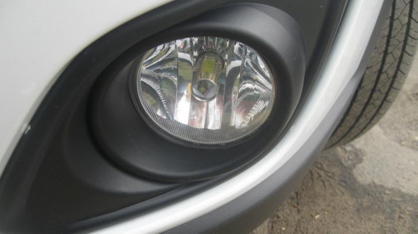

Ромчелло Опубликовано 15 ноября, 2013 Жалоба Поделиться Опубликовано 15 ноября, 2013 Я вот весь, например, заменил лампы в габаритах и туманках на диодные из чисто практических соображений. Так как стоимость лампы в туманку порядка 500 рублей, а диодная обошлась в 1000. Туманки у меня днем как ДХО работают. На Антаре правда, к лету, когда менял, пока ни одна не перегорела, но на прошлой Зафире при том же режиме эксплуатации раз в несколько месяцев какая-нибудь из них перегорала. А габариты....просто такая фигня, как перегорание лампы всегда происходит неожиданно. А снимать зимой, к примеру, клипсы, фару, отстегивать задубевшие разъемы....Хотя, конечно, получилось колхозненько.... 1 Ссылка на комментарий

Ромчелло Опубликовано 15 ноября, 2013 Жалоба Поделиться Опубликовано 15 ноября, 2013 Ром, а лампы в ПТФ какие ставил? Можно ссылочку? Дим, кажется вот эти - http://madled.ru/products/svetodiodnaya-lampa-h16-serii-8g-22vtТочно уже не помню, да и похожи они все, в общем. Но мой комплект потребовал "доработки по месту" кусачками и напильником. На лампе есть установочный выступ, который у этих был точно с противоположной стороны. Пришлось откусить. Но и после этого в патрон они не лезли, пришлось подпиливать. Это, конечно, не здорово, но мне было проще подогнать чем тратить время на обмен или возврат. Тем более что держатся они в патроне крепко Ссылка на комментарий

Vladkhar Опубликовано 15 ноября, 2013 Жалоба Поделиться Опубликовано 15 ноября, 2013 о клева получилось, но функцию свою ПТФ утратили, я правильно понимаю или нет? Ссылка на комментарий
Aleksey1980 Опубликовано 15 ноября, 2013 Жалоба Поделиться Опубликовано 15 ноября, 2013 (изменено) о клева получилось, но функцию свою ПТФ утратили, я правильно понимаю или нет? с этими лампами да, Н16 серии Generation V с двойным CREE-диодом, а с этими MTF LIGHT psx24w нет, но это моё мнение) Изменено 15 ноября, 2013 пользователем Aleksey1980 Ссылка на комментарий
