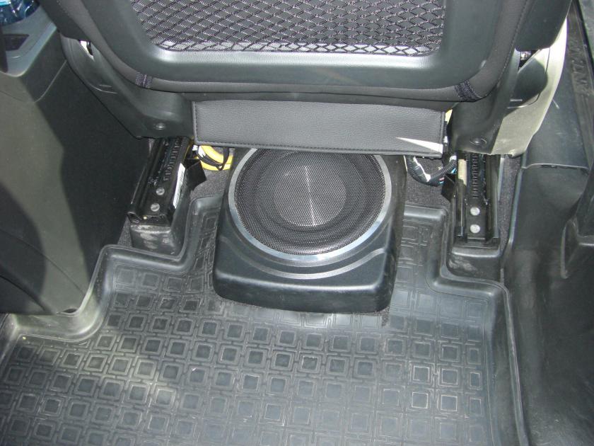

triton102 Опубликовано 12 мая, 2014 Жалоба Поделиться Опубликовано 12 мая, 2014 (изменено) Да боже упаси кроссоверы с регулировкой ставить туда, где надо ваще коаксиалку ставить или ничего вобще.Здесь я поспорю. Вставил компоненты на штатные подиумы в перёд и назад + активный саб, за всё про всё 23 тыр. Играет более чем... Изменено 12 мая, 2014 пользователем triton102 Ссылка на комментарий

triton102 Опубликовано 12 мая, 2014 Жалоба Поделиться Опубликовано 12 мая, 2014 ну и нормально.а чё?только вопросы есть.провода на двери передние как тянули?и как твиттеры закреплены?я сейчас склоняюсь к мысли, что штатные динамики можно и оставить, а вот шумка категорически нужна.Я тоже так сначала подумал, а потом начал пробовать методом научного тыка. Сначала поменял голову, а штатную акустику оставил, потому как динамики надо вырезать, вообще не то. Потом поменял акустику на штатную голову, тоже самое не то. Хорошо ребята знакомые пошли на встречу. В итоге поменял и акустику и голову. Ссылка на комментарий
triton102 Опубликовано 12 мая, 2014 Жалоба Поделиться Опубликовано 12 мая, 2014 triton102, Интересно...качеством довольны? Что за саб? ГУ какое?Качество для бюджетного варианта достойное. Саб М-dimennsion Glow 8800, голова INTRO 1215 ОР. Всё работает, все настройки с руля тоже. Ссылка на комментарий
