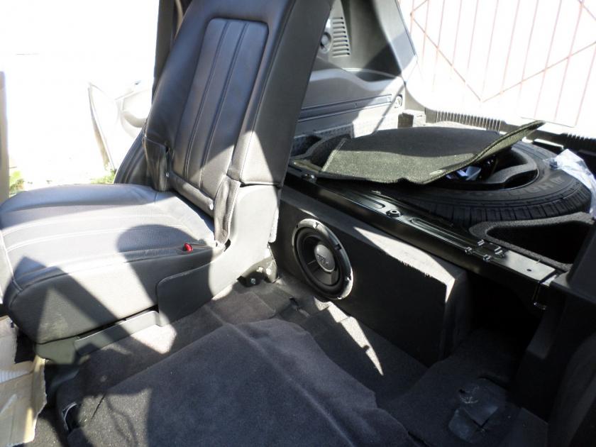

Я вот про сабвуфер в багажнике думаю так:
1. Выкинуть поперечную балку под настилом багажника.
2. Выкинуть пенопластовые органайзеры.
3. Выкинуть запаску, мне лично ни разу ее не пришлось доставать или все же оставить!!!
4. Построить мега короб рупорного лабиринтного сабвуфера на весь объем полика и закрепить во всех штатных местах крепления к кузову. Он кстати может выполнять и роль мощного усилителя жесткости задней части кузова.
5. В коробе в его задней части ближе к порогу двери сделать небольшие отсеки органайзеры под мелочевку, усилитель мощности и АКБ.
6. Настил пола крепить непосредственно к коробу сабвуфера. или его выкинуть, а использовать небольшие крышки для отсеков. Предварительно конечно верх короба затянуть в соответствующий материал отделки.
Это конструкция заднего НЧ канала, после построить НЧ канал передний по типу как в MB W222, расположив его в центральном туннеле с выходом в зоны ног передних седоков.

Ну вместо той поперечины ставится короб сабвуферский и жесткость возрастает. А поперечина эта хлипкая совсем.
Абсолютно верно.

С таким коробом(если всё же без запаски) передняя НЧ часть не понадобится. Во первых трудно будет их согласовать(без проца вобще никак), да и зачем, с таким объемом можно на 2кВт выходить смело, думаю этой мощности хватит. А перекладина эта действительно хлипкая, когда снимал еще удивился. Думаю больше для крепления пола багажника она.
