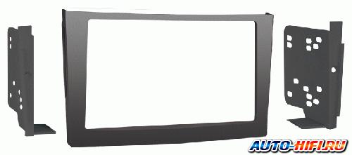

Евгений26 Опубликовано 12 октября, 2014 Жалоба Поделиться Опубликовано 12 октября, 2014 Ребят, а никто вот такую рамку под 2 din не ставил? Metra 95-3107G (Opel Astra, Corsa, Antara, Zafira)Интересует, к чему прикручиваются боковины?К штатной корзине, или к корзине от устанавливаемой магнитолы?И насколько ровная рамка, нет ли зазоров, не нужно ли допиливать? Ссылка на комментарий

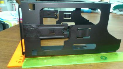

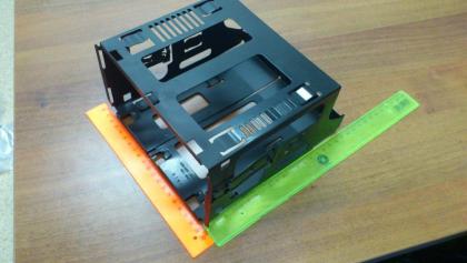

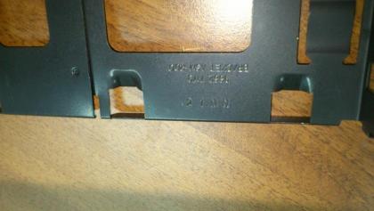

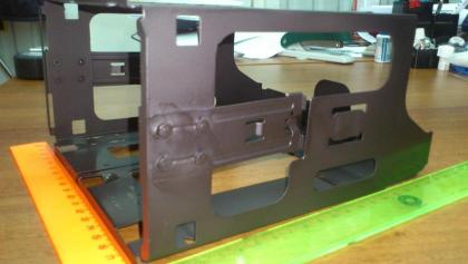

VLAD1971 Опубликовано 17 октября, 2014 Жалоба Поделиться Опубликовано 17 октября, 2014 Боковины прикручивать не к чему с лицевой стороны. Можно прикрутить к штатной корзине но её нужно снять . С передней части 6 защёлок (3 сверху и 3 снизу) в задней панель прикручена болтом. Моя корзина уже доработана под пионеер. Ссылка на комментарий
Евгений26 Опубликовано 17 октября, 2014 Жалоба Поделиться Опубликовано 17 октября, 2014 доработка свелась к установке замка на родную корзину?я заказал ту переходную рамку.у меня сейчас китайская корзина с рамкой.все бы ничего, но китайцы промахнулись с размером рамки вверху и в итоге щель по 3 мм не даёт мне покоя.будем пилить родную корзину, навык есть... Ссылка на комментарий

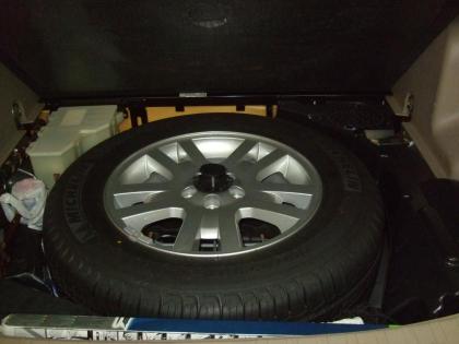

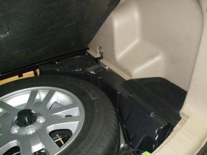

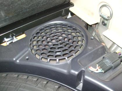

shark Опубликовано 4 декабря, 2014 Жалоба Поделиться Опубликовано 4 декабря, 2014 Один из вариантов реализации корпусного сабвуфера в багажнике на примере конструктивно близкой нашей машине. Пожертвовать одним из пенопластовых органайзеров,сделать вместо него объем.Саб можно поставить так,можно выход сделать в сторону салона.Подобный вариант предлагал Jet Li,если я правильно понял. Ссылка на комментарий
vlad230 Опубликовано 4 декабря, 2014 Жалоба Поделиться Опубликовано 4 декабря, 2014 Нормальный вариант. Только пару симметрично. Ссылка на комментарий
