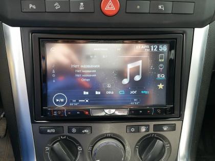

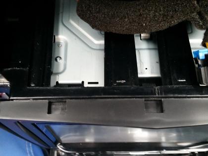

Евгений26 Опубликовано 23 апреля, 2016 Жалоба Поделиться Опубликовано 23 апреля, 2016 Вообщем, после работой напильником, паяльником и бокорезами 3 часа, должен признать, что эта рамка меня впечатлила более всех, а пробовал я аж три.И даже не смотря на то, что она не в цвет с блоком климата, а тупо черная и матовая, нравится.Поначалу не оценил, а потом дошло, вынуть (спи.дить) магнитолу не удастся, пока не снимешь блок дефлекторов.По габаритам наиболее похожая на родную затычку CD30MP3. Ссылка на комментарий
zeratul896 Опубликовано 23 апреля, 2016 Жалоба Поделиться Опубликовано 23 апреля, 2016 (изменено) Вообщем, после работой напильником, паяльником и бокорезами 3 часа, должен признать, что эта рамка меня впечатлила более всех, а пробовал я аж три.И даже не смотря на то, что она не в цвет с блоком климата, а тупо черная и матовая, нравится.Поначалу не оценил, а потом дошло, вынуть (спи.дить) магнитолу не удастся, пока не снимешь блок дефлекторов.http://www.antara-club.ru/public/style_images/master/attachicon.gif20160423_121134.jpghttp://www.antara-club.ru/public/style_images/master/attachicon.gif20160423_125532.jpgПо габаритам наиболее похожая на родную затычку CD30MP3.да нормально смотрится. А какое ГУ стоит? Изменено 23 апреля, 2016 пользователем zeratul896 Ссылка на комментарий
Евгений26 Опубликовано 23 апреля, 2016 Жалоба Поделиться Опубликовано 23 апреля, 2016 Это старый пионер 8500.Есть щели по краям. Но от этого уже никуда не деться. Ссылка на комментарий

Евгений26 Опубликовано 29 апреля, 2016 Жалоба Поделиться Опубликовано 29 апреля, 2016 Ставите 8600 Пионер.13 полос эквалайзера, раскачивает родные динамики будь здоров!Но придется выложиться на адаптер кнопок и поработать напильником с рамкой.Как выглядит 8500 в рамке - глядите выше.И да, кто то заморачивается поканалками и сабами, а мне хватает 4 канала по 10 ватт родного усилителя Пионера.Один хрен слушаю 20 минут в день, остальное только для камеры з.х. Ссылка на комментарий

Евгений26 Опубликовано 29 апреля, 2016 Жалоба Поделиться Опубликовано 29 апреля, 2016 Я тоже читал все смежные темы.Поэтому все Фантомы и прочие китайкомбайны отмел.Я знал, что с рамкой быдут проблемы, ибо ну другая пластиковая рама в торпеде у рейстала, а все рамки от дорейстала подходят только после удаления лишнего в раме авто паяльником и подгонкой рамки паяльником.Адаптер любой пойдет, при условии что он для рейстала и может работать с can шиной.Ибо бывают просто переходники без адаптера can шины. Ссылка на комментарий

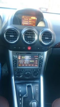

dr_slam Опубликовано 5 мая, 2016 Жалоба Поделиться Опубликовано 5 мая, 2016 А у меня вчера штатная заглючила, сначала отказали кнопки на руле, потом на самой магнитоле, выключил центральной, включать обратно - не включается, скинул клемму, опять не включается, попробовал сунуть диск,- съела, заработала, достал диск, всё вернулось в норму. :unknw: Ссылка на комментарий

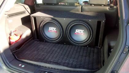

Faustus Опубликовано 5 мая, 2016 Жалоба Поделиться Опубликовано 5 мая, 2016 Заменил голову на фантом, поменял колонки поставил саб и вот теперь звучит как надо! Ссылка на комментарий

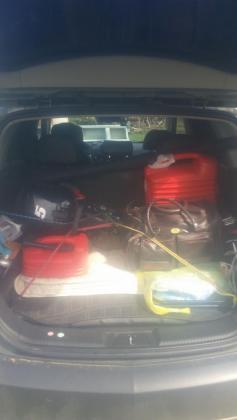

kaib Опубликовано 5 мая, 2016 Жалоба Поделиться Опубликовано 5 мая, 2016 Заменил голову на фантом, поменял колонки поставил саб и вот теперь звучит как надо!http://www.antara-club.ru/public/style_images/master/attachicon.gifDSC_0165.jpgда уж! У меня зачастую багажник выглядит вот так:так что приходится слушать родной тач коннект Ссылка на комментарий
