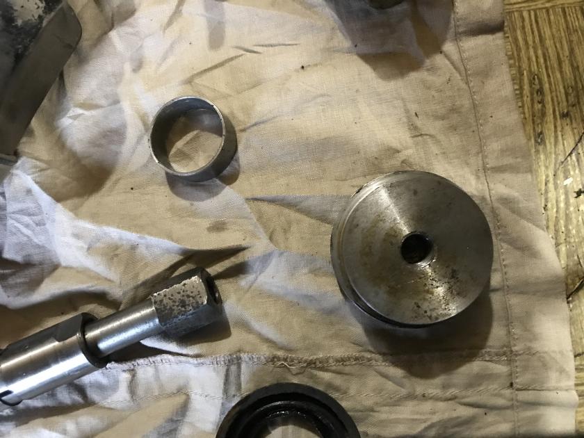

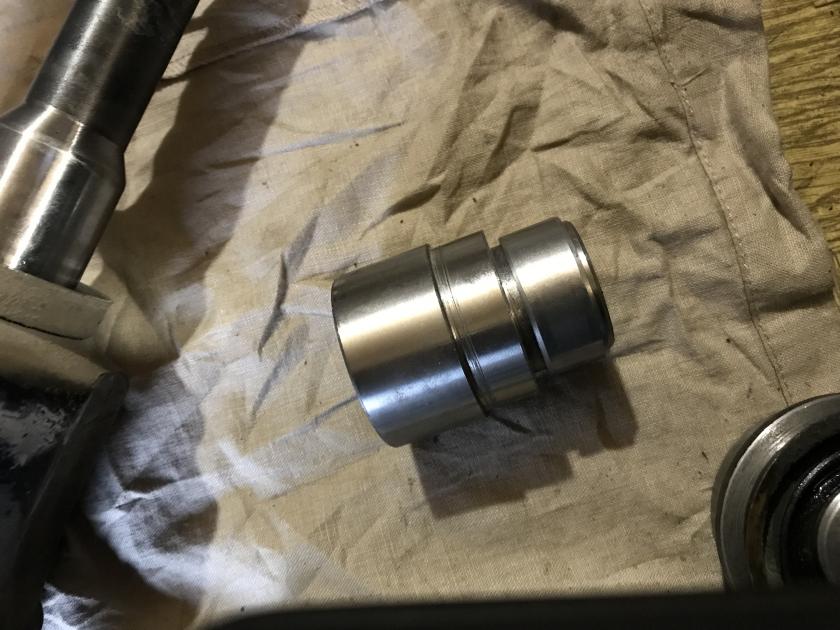

DEMONKarelia Опубликовано 30 июня, 2018 Жалоба Поделиться Опубликовано 30 июня, 2018 Износ втулки 0,5 мм, шрус и привод можно было не менять, замерял все как новое и люфтов там нету, будет на запас лежать в гараже. Приеду скину фото.Когда поставили люфт стал небольшим как с завода, до этого раза в 3 больше был, видео выкладывал выше. Ссылка на комментарий

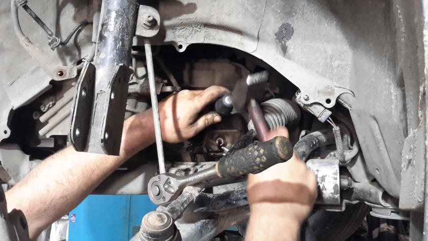

Евгений26 Опубликовано 1 июля, 2018 Жалоба Поделиться Опубликовано 1 июля, 2018 DEMONKarelia, но дайте нам фото самодельного съемника и побольше инфы.Очень просим! Ссылка на комментарий
DEMONKarelia Опубликовано 2 июля, 2018 Жалоба Поделиться Опубликовано 2 июля, 2018 (изменено) Вот...https://youtu.be/1wcrFVuJ-h8 Изменено 2 июля, 2018 пользователем DEMONKarelia 2 Ссылка на комментарий
Евгений26 Опубликовано 2 июля, 2018 Жалоба Поделиться Опубликовано 2 июля, 2018 Прям огромное спасибо! За столько фото.Я вот логически мыслю - шрус крутится, значит одна его часть что в коробке опирается о эту втулку. Втулка получается стоит внутри дифференциала, даже не в подшипнике?Или эта втулка неподвижна и стоит полости корпуса акпп? Ссылка на комментарий
AlexPit Опубликовано 2 июля, 2018 Жалоба Поделиться Опубликовано 2 июля, 2018 обалдеть... вот это точно протезирование зубов через выхлопную, аплодирую стоя Ссылка на комментарий
DEMONKarelia Опубликовано 3 июля, 2018 Жалоба Поделиться Опубликовано 3 июля, 2018 (изменено) Прям огромное спасибо! За столько фото.Я вот логически мыслю - шрус крутится, значит одна его часть что в коробке опирается о эту втулку. Втулка получается стоит внутри дифференциала, даже не в подшипнике?Или эта втулка неподвижна и стоит полости корпуса акпп?Евгений, если нужны подробные размеры, могу потом попросить электронный штангенциркуль.Судя по схеме, концевая часть шруса вставляется в часть дифференциала, там уже большие зубья.Подшипников я там не вижу. Изменено 3 июля, 2018 пользователем DEMONKarelia Ссылка на комментарий
Евгений26 Опубликовано 3 июля, 2018 Жалоба Поделиться Опубликовано 3 июля, 2018 Да я саму механику понять хочу - втулка неподвижна или вращается? Ссылка на комментарий
Олег_Иванов Опубликовано 3 июля, 2018 Жалоба Поделиться Опубликовано 3 июля, 2018 Да я саму механику понять хочу - втулка неподвижна или вращается?Ну я думаю, что если требуются такие приблуды для вытаскивания методом обратного молотка, то втулка неподвижна, ибо запрессована. Ссылка на комментарий
Евгений26 Опубликовано 3 июля, 2018 Жалоба Поделиться Опубликовано 3 июля, 2018 Попробую иначе сформулировать.Втулка неподвижна относительно своего посадочного места.Само место посадки - картер коробки или дифференциал?Сама втулка на мой взгляд вращается и является опорой шруса.Когда это место изначивается, нарушается центровка шруса и при определенных режимах возникает биение и отсюда вибрация. Ссылка на комментарий
DEMONKarelia Опубликовано 3 июля, 2018 Жалоба Поделиться Опубликовано 3 июля, 2018 Попробую иначе сформулировать.Втулка неподвижна относительно своего посадочного места.Само место посадки - картер коробки или дифференциал?Сама втулка на мой взгляд вращается и является опорой шруса.Когда это место изначивается, нарушается центровка шруса и при определенных режимах возникает биение и отсюда вибрация.Втулку которуя я менял, она стоит мертво и садиться оправкой через втулочный фиксатор. Ссылка на комментарий
Евгений26 Опубликовано 3 июля, 2018 Жалоба Поделиться Опубликовано 3 июля, 2018 Тогда я не фига не пойму её предназначения.Это такой подшипник скольжения для шруза? Ссылка на комментарий
DEMONKarelia Опубликовано 3 июля, 2018 Жалоба Поделиться Опубликовано 3 июля, 2018 Тогда я не фига не пойму её предназначения.Это такой подшипник скольжения для шруза?Однозначно. Ссылка на комментарий
