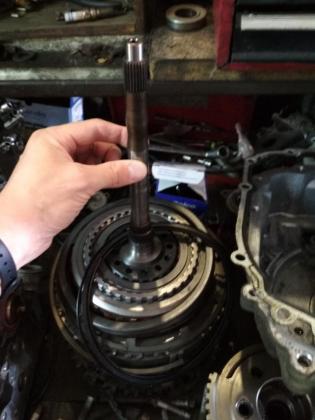

Domosed39 Опубликовано 6 августа, 2018 Жалоба Поделиться Опубликовано 6 августа, 2018 (изменено) Был в ХВК, сфотографировал первичный вал нашей коробки. Задумался. Изменено 6 августа, 2018 пользователем Domosed39 Ссылка на комментарий
Provider Опубликовано 6 августа, 2018 Жалоба Поделиться Опубликовано 6 августа, 2018 Был в ХВК, сфотографировал первичный вал нашей коробки. Задумался.Тонковат считаете? Ссылка на комментарий
Domosed39 Опубликовано 7 августа, 2018 Жалоба Поделиться Опубликовано 7 августа, 2018 Помимо меня так считают и ребята, которые их ремонтируют. Посмотрите сами, он толщиной с мой большой палец, а крутящий момент на дизеле сами знаете какой. Логично для ГМ было бы его усилить для тракторов, но нет, везде впихнули одну коробку. Так что поаккуратнее со стартами на светофорах... Ссылка на комментарий
S@chok Опубликовано 7 августа, 2018 Жалоба Поделиться Опубликовано 7 августа, 2018 Что-то тут с коробками были некоторые проблемы, но валов они никак не касались. И диаметр вала не решающий фактор его крепости. Ссылка на комментарий
Олег_Иванов Опубликовано 7 августа, 2018 Жалоба Поделиться Опубликовано 7 августа, 2018 Что-то тут с коробками были некоторые проблемы, но валов они никак не касались. И диаметр вала не решающий фактор его крепости.Касались, рвали ребята валы. Тоже считаю, что основные проблемы у коробок от того, что плохо переваривают момент движков V6 и дизелей. Ссылка на комментарий
Pitun Опубликовано 7 августа, 2018 Жалоба Поделиться Опубликовано 7 августа, 2018 Новичкам бы тему читать сначала, да понимаю, что лень.Валы тут самые обычные, а рвать их начинает не от их хлипкости, а от рассинхрона в работе узлов. Данная коробка очень поджата электроникой, малейшее запоздание в исполняющем механизме (будь то из-за забития гидроканалов стружкой или износ соленоидов) может привести к обрыву. Ссылка на комментарий
Domosed39 Опубликовано 7 августа, 2018 Жалоба Поделиться Опубликовано 7 августа, 2018 Читал я эту тему, если вы про меня. Также и на каптиваклубе. У кого-то порвало якобы из-за заклинившего бублика, у кого-то непонятно из-за чего. На сервисе сказали что в основном из-за "тапкивпол", один к ним вернулся через 2 недели после ремонта коробки. Ссылка на комментарий
Олег_Иванов Опубликовано 7 августа, 2018 Жалоба Поделиться Опубликовано 7 августа, 2018 (изменено) Новичкам бы тему читать сначала, да понимаю, что лень. Валы тут самые обычные, а рвать их начинает не от их хлипкости, а от рассинхрона в работе узлов. Данная коробка очень поджата электроникой, малейшее запоздание в исполняющем механизме (будь то из-за забития гидроканалов стружкой или износ соленоидов) может привести к обрыву. Тем не менее, и на нашем клубе и на Каптиваклубе из тех случаев порванного вала, что читал я, практически все были у трактористов. Попадалось что-то подобное с V6 3-литровыми. На 2,4 не находил порванных валов- там обычно пружина лопается в абсолютном большинстве случаев. Изменено 7 августа, 2018 пользователем Олег_Иванов Ссылка на комментарий
Pitun Опубликовано 8 августа, 2018 Жалоба Поделиться Опубликовано 8 августа, 2018 (изменено) блин, вы мне про следствие, а я вам про причину. Да, вы правы - на дизеле плечо больше, чтобы вал свернуть.Но первопричина в другом - уже написал. Изменено 8 августа, 2018 пользователем Pitun Ссылка на комментарий
