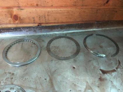

triton102 Опубликовано 30 августа, 2018 Жалоба Поделиться Опубликовано 30 августа, 2018 У меня по моему на 92 тык раскрутились болты, сейчас 150 тык, и не нравится как переключаются передачи. Вчера вскрыли АКПП все в полном порядке, пружина усилинная, фрикционны в полном порядке ( при всем при том, что люблю зажечь!). В общем Алексею не понравились соленоиды, сейчас колдует с ними. На все про все 23 тыр. И мое спокойствие перед поездкой к родине и на моря. К родне! Долбаный андроид Ссылка на комментарий

djVu Опубликовано 30 августа, 2018 Жалоба Поделиться Опубликовано 30 августа, 2018 (изменено) Там даже не волнистая пружина, а диск (мне такой установили) и барабан 3,5,R из более твердого сплава.Не могу фотку на смарте прикрепить( так показал бы. Изменено 30 августа, 2018 пользователем djVu Ссылка на комментарий
