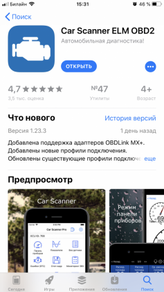

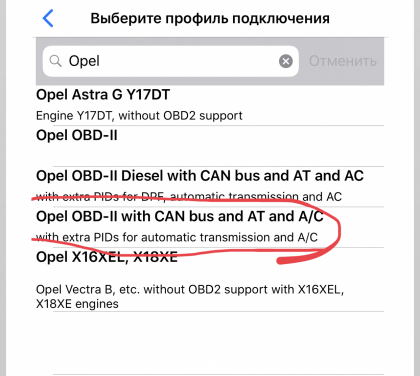

Grek Summer Опубликовано 7 февраля, 2019 Жалоба Поделиться Опубликовано 7 февраля, 2019 Приложение для айфона подскажите, чтобы пользоваться этим разъёмом? Ссылка на комментарий
Олег_Иванов Опубликовано 7 февраля, 2019 Жалоба Поделиться Опубликовано 7 февраля, 2019 Приложение для айфона подскажите, чтобы пользоваться этим разъёмом?С айфоном сложнее. Нужен адаптер с Wi-Fi (либо на айфоне делать джейл и искать костыли из Сидии) и ничего подобного Torque для Андроида я под iOS не нашел. Температуру масла АКПП на айфоне не смог посмотреть, танцы с бубном не помогли. Ссылка на комментарий
