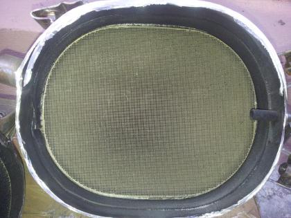

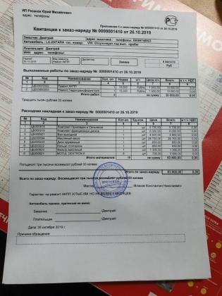

Дмитрий-Тюмень Опубликовано 25 октября, 2019 Жалоба Поделиться Опубликовано 25 октября, 2019 (изменено) Разделил работы на два сервиса одни разобрали и сделали предварительный диагноз, а заодно снимут и отвезут трубки идущие на рулевую рейку на переопрессовку , а вторые (узкая специализация АКПП) взялись за ремонт коробки и раздатки. На вторых настоял товарищ который когда то стоял у руля этой структурой. После того как привёз агрегаты ко вторым, то ребята категорично заявили что раздатка жива и здорова, а вот коробка однозначно косячная. сейчас разбирают, вернее пытаются разобрать. Вот как то так пока..хотя по раздатке однозначного мнения пока в моей голове не сформировались. Кстати! Первая контора заявила что ресурс нашего двигателя порядка 100-150 тысяч, после этого идут обращения в сервис из которых порядка 90 % связаны с катализатором. При определённых условиях двигатель засасывает кусочки отколовшейся керамики в цилиндры и они погибают от этой красоты.В качестве примера взял подвернувшийся катализатор и потряс его-действительно некоторое количество крошек выпало из банки. Прозвонились из сервиса. Причина и последствия следующие: 1. развалился подшипник в раздатке и как следствие она заклинила 2. в следствии клина раздатки разворотило коробку. 3. Ремонт коробки не целесообразен, дешевле контрактную искать. 3. про раздатку пока не уяснил ремонт или под замену. Вот так как то. Сейчас поеду плотней разговаривать.Пробег какой? Для статистики.. чуток больше 100 Изменено 25 октября, 2019 пользователем Дмитрий-Тюмень Ссылка на комментарий
