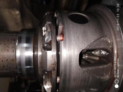

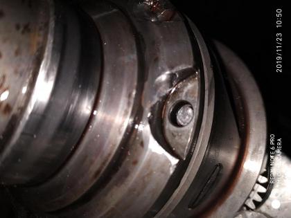

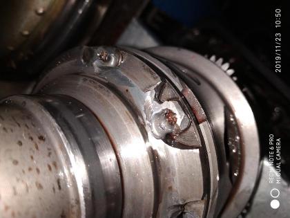

Дмитрий-Тюмень Опубликовано 23 ноября, 2019 Жалоба Поделиться Опубликовано 23 ноября, 2019 (изменено) сегодня был у коробочников , машину собирают. Сфотографировал дефект коробки на каптиве дизельной 2,2. Как писал уже машина прошла после ремонта три года, первый ремонт был связан с раскрутившимися болтами, болты посадили на прихватки и фиксатор резьбы и вот что из этого вышло. Как они смогли снова раскрутится, а у одного и оборвать шляпу для парней полная загадка. Или металл дерьмо или полтергейстклассный у нас автомобиль....личные пожелания к разработчикам сего агрегата- кровавая диарея на 5 лет без перерывов и выходных. Уроды. Изменено 23 ноября, 2019 пользователем Дмитрий-Тюмень Ссылка на комментарий

Дмитрий-Тюмень Опубликовано 23 ноября, 2019 Жалоба Поделиться Опубликовано 23 ноября, 2019 (изменено) Китайские дизеля если честно, ну так себе. На ховерах с ним намучались с перегревом, и вроде на Н9 такой же движок идёт, может с доработками, но все же.На прихватки Вы имеете в виду, сваркой??! И после того все равно раскрутились? Офигеть... Ну да! сварка! Тут наверняка не раскрутились а вытянулись либо сами болты, либо вытянули резьбу с ответной части. Из какого же дерьмового металла собрана эта деталь?? На последней фотографии видно что головку болта просто оборвало.. На ховерах попадали газы в результате прогара прокладки головки. Это происходила в виду того что обработка поверхностей была далека от совершенства. Причём этот "подарок" происходил до 30-40 тысяч км. В настоящее время много примеров когда на аш9 дизеля прошли больше 50 и всего один аналогичный пример описан в сети-результат не достаточной протяжки головки. Блин! зато как едет...я не про динамику, я про комфорт.. На фирме есть газелька с китайским "каменсом" ..чего в неё только не лили..вплоть до печного топлива..а он , парасячий сын, едет и только побрякивает..уже 330 тысяч..без ремонта глобального. Кузов сгнил, а двигателю всё пофиг. Изменено 23 ноября, 2019 пользователем Дмитрий-Тюмень Ссылка на комментарий
anj Опубликовано 23 ноября, 2019 Жалоба Поделиться Опубликовано 23 ноября, 2019 Судя по фото - болты не прихвачены, а конкретно приварены. После такой термообработки стоило ожидать, что болтам "бошки" поотрывает. 2 Ссылка на комментарий
zeratul896 Опубликовано 23 ноября, 2019 Жалоба Поделиться Опубликовано 23 ноября, 2019 Судя по фото - болты не прихвачены, а конкретно приварены. После такой термообработки стоило ожидать, что болтам "бошки" поотрывает.пережгли, варить с холодильником надо Ссылка на комментарий
Дмитрий-Тюмень Опубликовано 24 ноября, 2019 Жалоба Поделиться Опубликовано 24 ноября, 2019 (изменено) Судя по фото - болты не прихвачены, а конкретно приварены. После такой термообработки стоило ожидать, что болтам "бошки" поотрывает.Оторвана одна голова..а остальные? И фиксатор резьбы опять же не изменил цвет. Так что эта теория не имеет место быть. по фотографии же видно что ни шаг, ни какие другие параметры резьбы шпильки не нарушены и тем ни менее болты (все болты!) вылезли из ответной детали минимум на 5-7 мм. Это возможно лишь если ответнаячасть резьбы (а это деталь коробки) поплыла Изменено 24 ноября, 2019 пользователем Дмитрий-Тюмень Ссылка на комментарий
zeratul896 Опубликовано 24 ноября, 2019 Жалоба Поделиться Опубликовано 24 ноября, 2019 как раз и видно срезаные витки , а какие еще параметры резьбы видно? :D: Ссылка на комментарий
Дмитрий-Тюмень Опубликовано 24 ноября, 2019 Жалоба Поделиться Опубликовано 24 ноября, 2019 как раз и видно срезаные витки , а какие еще параметры резьбы видно? :D:позвольте замереть в глубоком пардоне-а срезаны витки это как? залиты фиксатором вижу..а больше не вижу..по любому прочность шпильки выше чем ответная часть..наверняка стоят болты высокопрочные.. Ссылка на комментарий
zeratul896 Опубликовано 24 ноября, 2019 Жалоба Поделиться Опубликовано 24 ноября, 2019 как раз и видно срезаные витки , а какие еще параметры резьбы видно? :D:позвольте замереть в глубоком пардоне-а срезаны витки это как? залиты фиксатором вижу..а больше не вижу..по любому прочность шпильки выше чем ответная часть..наверняка стоят болты высокопрочные.. вы определитесь всетаки болты или шпильки, это разного типа крепеж Ссылка на комментарий
Дмитрий-Тюмень Опубликовано 24 ноября, 2019 Жалоба Поделиться Опубликовано 24 ноября, 2019 (изменено) в чём разница принципиальная? На всякий случай сразу скажу что в руках держал и шпильки и болты. В данном случае хоть как назовите - лучше конструкция не станет. Стало интересно, порылся в инете и оказывается оба не правы.Это не болт и не шпилька. Судя по типу применения это винт :D: Изменено 24 ноября, 2019 пользователем Дмитрий-Тюмень Ссылка на комментарий
