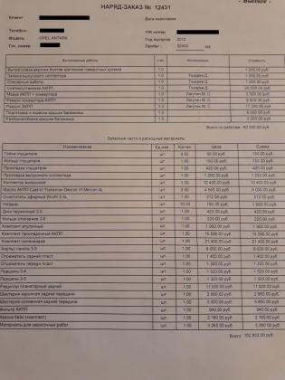

ilya82 Опубликовано 12 декабря, 2019 Жалоба Поделиться Опубликовано 12 декабря, 2019 (изменено) Добрый день, как и обещал заказ-наряд, коробку делали в sp-transmission.ru Остальные работы в другом сто. Коробку на ремонт они отвезли туда. из счета можно вычеркнуть покраску задней двери + коллектор выпускной (была трещина). Изменено 12 декабря, 2019 пользователем ilya82 Ссылка на комментарий
Олег_Иванов Опубликовано 12 декабря, 2019 Жалоба Поделиться Опубликовано 12 декабря, 2019 Ну в общем-то по божески, особенно по запчастям. Ссылка на комментарий
ilya82 Опубликовано 12 декабря, 2019 Жалоба Поделиться Опубликовано 12 декабря, 2019 Да и ожидал что будет ехать как новая, но пинается со 2й на 3ю, и не вовремя переключается, обороты уже до 4 тыс и только потом на 3, говорят что нужно какое-то время на адаптацию. Ссылка на комментарий
