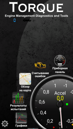

V333 Опубликовано 18 декабря, 2019 Жалоба Поделиться Опубликовано 18 декабря, 2019 Как можно посмотреть температуры в АКПП при замене масла ?В бортовом компьютере есть ?Или только диагностическим оборудование . Ссылка на комментарий
Олег_Иванов Опубликовано 18 декабря, 2019 Жалоба Поделиться Опубликовано 18 декабря, 2019 На Айсине дорестайла не в курсе, но скорее всего с правильными ПИДами так же, как и на рестайле- ELM и Torque на смарте с Андроидом. Ссылка на комментарий
Aliens Опубликовано 18 декабря, 2019 Жалоба Поделиться Опубликовано 18 декабря, 2019 А у кого есть правильные пиды для рестайла 3.0? Ссылка на комментарий
V333 Опубликовано 18 декабря, 2019 Жалоба Поделиться Опубликовано 18 декабря, 2019 На Айсине дорестайла не в курсе, но скорее всего с правильными ПИДами так же, как и на рестайле- ELM и Torque на смарте с Андроидом.А где здесь искать ? Ссылка на комментарий
Domosed39 Опубликовано 18 декабря, 2019 Жалоба Поделиться Опубликовано 18 декабря, 2019 ЗДЕСЬ Ссылка на комментарий
