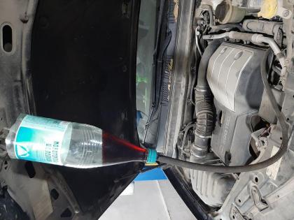

lostmedia Опубликовано 26 января, 2020 Жалоба Поделиться Опубликовано 26 января, 2020 Сегодня частично поменял масло в АКПП,залил Лукойл-азия. Совместимооть Тойота-IV есть. Для заливки использовал вот такое приспособление Ссылка на комментарий
Иванович Опубликовано 26 января, 2020 Жалоба Поделиться Опубликовано 26 января, 2020 Прикупал прозрачный шланг в Леруа на 9мм внутренний диаметр. Феном подогрел и насадил на трубку на литровой банки из под трансмиссионки. Ссылка на комментарий

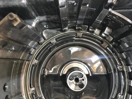

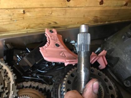

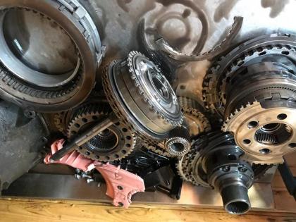

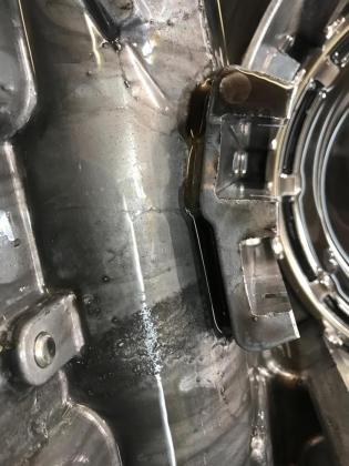

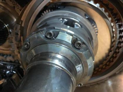

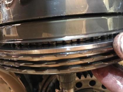

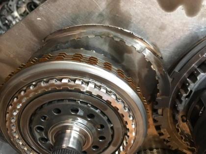

bb-3 Опубликовано 15 марта, 2020 Жалоба Поделиться Опубликовано 15 марта, 2020 Поменял АКПП (3.0 2012 год).Пробег 110 тыс.Около 10 тыс. назад начала отчетливо пинаться при обгоне в горку (ощутимый удар, после которого хочется сбросить газ).Поменял масло (слил через сливное отверстие-залил новое). Через пол.года (около 10 тыс) коробка "накрылась".Симптомы: включаешь "D", жмешь газ, машина стоит на месте. Добавляешь газ - примерно с 3000км срывается и едет вперед. Такое ощущение, что стартует с 3-й передачи. При включении "R" по ровной поверхности еле движется, при малейшем сопротивлении останавливается. Сняли и разобрали коробку. Внутри - реально каша. Лопнувшие стопорные кольца, обломаны зубцы на шестернях, металлическая стружка и крошка на всех поверхностях. Дефектовали - запчасти на 1200$, ждать 4-6 недель.Б/У в Минске 900$. Но от Каптивы 3.0. Взял Б/У. Поставили, заправили маслом. Машина сразу поехала. Ни рывков, ни пинков. Компьютер даже не подключали (на сервисе его и нет - деревня...). Из проблем - нет ручного переключения передач. Вообще. Смещаешь рычаг влево - на приборке продолжает гореть "D".Кто знает, у Каптивы были коробки без ручного переключения? Или ребята на сервисе забыли фишку подключить? Убитая коробка в разобранном виде у меня. Возможно, попытаюсь восстановить или продать на зап. части (гидроблок, мозги, корпус, ....) 1 Ссылка на комментарий
Александр Антарыч Опубликовано 17 марта, 2020 Жалоба Поделиться Опубликовано 17 марта, 2020 Поменял АКПП (3.0 2012 год).Пробег 110 тыс.Около 10 тыс. назад начала отчетливо пинаться при обгоне в горку (ощутимый удар, после которого хочется сбросить газ).Поменял масло (слил через сливное отверстие-залил новое). Через пол.года (около 10 тыс) коробка "накрылась".Симптомы: включаешь "D", жмешь газ, машина стоит на месте. Добавляешь газ - примерно с 3000км срывается и едет вперед. Такое ощущение, что стартует с 3-й передачи. При включении "R" по ровной поверхности еле движется, при малейшем сопротивлении останавливается. Сняли и разобрали коробку. Внутри - реально каша. Лопнувшие стопорные кольца, обломаны зубцы на шестернях, металлическая стружка и крошка на всех поверхностях. Дефектовали - запчасти на 1200$, ждать 4-6 недель.Б/У в Минске 900$. Но от Каптивы 3.0. Взял Б/У. Поставили, заправили маслом. Машина сразу поехала. Ни рывков, ни пинков. Компьютер даже не подключали (на сервисе его и нет - деревня...). Из проблем - нет ручного переключения передач. Вообще. Смещаешь рычаг влево - на приборке продолжает гореть "D".Кто знает, у Каптивы были коробки без ручного переключения? Или ребята на сервисе забыли фишку подключить? Убитая коробка в разобранном виде у меня. Возможно, попытаюсь восстановить или продать на зап. части (гидроблок, мозги, корпус, ....)У меня с коробкой присутствуют проблемы. Ударов никаких нет, при включении D и R всё включается нормально без ударов, при отпускании тормоза машина движется как и должна, в ручном режиме тоже переключает без проблем и пинков. Но есть дерганье на D, бывает при переключении чаще с 3 на 4. На данный момент есть дерганье и на трассе, при езде на одной передаче, допустим в ручном режиме на пятой, да и на 3 и 4 передаче если не переключаться. Я грешу на бублик, скорей всего его блокировка умирает или сам умирает, так как на холодную он прям свистит при заводке двигателя секунд 10. Сначала думал на шкиф кондея и ремень. Но тут понял что свистит скорей всего он. Кстати кто нибудь менял бублик или ремонтировал его? Ссылка на комментарий
Ленин1 Опубликовано 18 марта, 2020 Жалоба Поделиться Опубликовано 18 марта, 2020 Поменял АКПП (3.0 2012 год).Пробег 110 тыс.Около 10 тыс. назад начала отчетливо пинаться при обгоне в горку (ощутимый удар, после которого хочется сбросить газ).Поменял масло (слил через сливное отверстие-залил новое). Через пол.года (около 10 тыс) коробка "накрылась".Симптомы: включаешь "D", жмешь газ, машина стоит на месте. Добавляешь газ - примерно с 3000км срывается и едет вперед. Такое ощущение, что стартует с 3-й передачи. При включении "R" по ровной поверхности еле движется, при малейшем сопротивлении останавливается. Сняли и разобрали коробку. Внутри - реально каша. Лопнувшие стопорные кольца, обломаны зубцы на шестернях, металлическая стружка и крошка на всех поверхностях. Дефектовали - запчасти на 1200$, ждать 4-6 недель.Б/У в Минске 900$. Но от Каптивы 3.0. Взял Б/У. Поставили, заправили маслом. Машина сразу поехала. Ни рывков, ни пинков. Компьютер даже не подключали (на сервисе его и нет - деревня...). Из проблем - нет ручного переключения передач. Вообще. Смещаешь рычаг влево - на приборке продолжает гореть "D".Кто знает, у Каптивы были коробки без ручного переключения? Или ребята на сервисе забыли фишку подключить? Убитая коробка в разобранном виде у меня. Возможно, попытаюсь восстановить или продать на зап. части (гидроблок, мозги, корпус, ....)У меня с коробкой присутствуют проблемы. Ударов никаких нет, при включении D и R всё включается нормально без ударов, при отпускании тормоза машина движется как и должна, в ручном режиме тоже переключает без проблем и пинков. Но есть дерганье на D, бывает при переключении чаще с 3 на 4. На данный момент есть дерганье и на трассе, при езде на одной передаче, допустим в ручном режиме на пятой, да и на 3 и 4 передаче если не переключаться. Я грешу на бублик, скорей всего его блокировка умирает или сам умирает, так как на холодную он прям свистит при заводке двигателя секунд 10. Сначала думал на шкиф кондея и ремень. Но тут понял что свистит скорей всего он. Кстати кто нибудь менял бублик или ремонтировал его? Для чего ездить на ручном режиме на нашей машине вообще тем более по асфальту? Ссылка на комментарий

Илья454 Опубликовано 18 марта, 2020 Жалоба Поделиться Опубликовано 18 марта, 2020 Поменял АКПП (3.0 2012 год).Пробег 110 тыс.Около 10 тыс. назад начала отчетливо пинаться при обгоне в горку (ощутимый удар, после которого хочется сбросить газ).Поменял масло (слил через сливное отверстие-залил новое). Через пол.года (около 10 тыс) коробка "накрылась".Симптомы: включаешь "D", жмешь газ, машина стоит на месте. Добавляешь газ - примерно с 3000км срывается и едет вперед. Такое ощущение, что стартует с 3-й передачи. При включении "R" по ровной поверхности еле движется, при малейшем сопротивлении останавливается. Сняли и разобрали коробку. Внутри - реально каша. Лопнувшие стопорные кольца, обломаны зубцы на шестернях, металлическая стружка и крошка на всех поверхностях. Дефектовали - запчасти на 1200$, ждать 4-6 недель.Б/У в Минске 900$. Но от Каптивы 3.0. Взял Б/У. Поставили, заправили маслом. Машина сразу поехала. Ни рывков, ни пинков. Компьютер даже не подключали (на сервисе его и нет - деревня...). Из проблем - нет ручного переключения передач. Вообще. Смещаешь рычаг влево - на приборке продолжает гореть "D".Кто знает, у Каптивы были коробки без ручного переключения? Или ребята на сервисе забыли фишку подключить? Убитая коробка в разобранном виде у меня. Возможно, попытаюсь восстановить или продать на зап. части (гидроблок, мозги, корпус, ....) а до 100 тыс масло в ней вообще менялось?я на 50 тыс первый раз менял масло, слилась черная жижа Ссылка на комментарий
bb-3 Опубликовано 19 марта, 2020 Жалоба Поделиться Опубликовано 19 марта, 2020 а до 100 тыс масло в ней вообще менялось?я на 50 тыс первый раз менял масло, слилась черная жижаЯ ее купил Б/У.Когда масло менял - сливалось красное слегка с коричневым оттенком и небольшим количеством мелкой черной пыли (на дне ведра). Ссылка на комментарий
