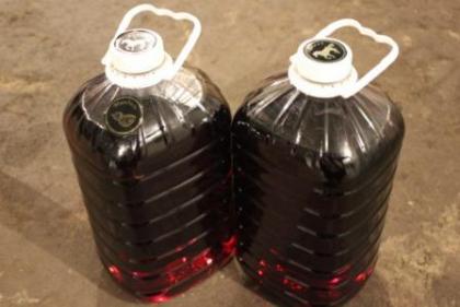

СЛАВИК Опубликовано 1 декабря, 2014 Жалоба Поделиться Опубликовано 1 декабря, 2014 (изменено) Так я и не понял сколько литров брать под частичную замену, 4 или 5? А то пишут, кто 3,5 слил. кто почти 5... Всем доброе утро!В августе делал 2-ое то, на котором попросил проверить уровень масла в акпп, проверили, сказали что не хватало 300 мл., долили, т.е. если доверять ОД то на 29.11.2014 (день когда я решил частично заменить масло в акпп) у меня был правильный уровень масла в акпп!Пробег на моём автомобиле 35000 км. И так начал день с подготовки: забрал из магазина эмикс предварительно заказанное масло "1940184" в количестве 6-ти литров по цене 480р. за литр, купил за 100р. 8-ми литровое прозрачное пластиковое ведро с мерником (100мл.,200мл.,300мл., и т.д. до 8-ми литров), купил воронку с тонким носиком (диаметр носика где то 1 см.), купил пол метра тонкого шланга. Приступил к замене: поставил машину над ямой, снял защиту картера, открутил болтик в картере акпп, в моё ведро с мерником полилось тёмно серое (почти чёрное) масло однородной консистенции (когда я прошлый раз нечаянно сливал масло с акпп на 6000км. (про этот нелепый случай можно прочитать в этой же теме на 3-ей странице))))) оно было красным! т.е. за 29000 км. масло поменяло цвет с красного на чёрный! И так продолжим: слилось 4500 +- 50 мл. масла (сливал до тех пор, пока не упала последняя капля))), обратно закрутил болтик в картер акпп, открутил пластиковую пробку сверху акпп (под блоком управления двигателем), вставил в открывшееся отверстие шланг(шланг желательно промыть водой, хоть он и новый, всё равно там всякая пыль мало ли), в другой конец шланга вставил воронку, залил ровно 4500 мл. нового масла!Может вы скажете что на 35000 км. слишком рано делать такие процедуры, и весь эффект от них это "Эффект плацебо", но я прям очень приятно удивлён работой коробки, не скажу что она раньше меня парила, но сейчас она стала работать как то мягче плавнее, мне кажется даже переключаться передачи стали более быстро! Через какое то время думаю повторить процедуру, для увеличения %-та нового масла в акпп! Может вообще частично менять масло акпп каждые 10 000 к.м, как моторное? или есть в этом что то плохое? по цене это выйдет не так уж и дорого: 480*5 = 2400р.! Изменено 1 декабря, 2014 пользователем СЛАВИК Ссылка на комментарий

СЛАВИК Опубликовано 2 декабря, 2014 Жалоба Поделиться Опубликовано 2 декабря, 2014 (изменено) а вы вкурсе что масло надо менять на заведенной машине и периодически селектор прогонять через все положения ? Нет не в курсе! Зачем так делать? Если я сливаю масло с коробки при заведённой машине, то получается переключая селектор буду заставлять работать коробку по сухому!??? Я слил масло с картера, залил столько же масла в акпп, 20 минут подождал, завёл машину, нажал на тормоз, и останавливался селектором на каждом положении где то с минуту, после чего перевёл в P, подождал ещё минут 5-ть и поехал! Memphisz:С пробегом масло конечно потемнеет. Тест на салфетке белой не делали? не делал! хотел и по фоткать и тест с салфеткой замутить), но в гараже было так холодно, что быстренько всё сделал (ну как быстренько, всё равно часа 3-ри потратил (масло в движке, фильтра (салон, воздушный), масло в коробке - замерз ужас как) и поехал пить домой чай с печенками))) Изменено 2 декабря, 2014 пользователем СЛАВИК Ссылка на комментарий
