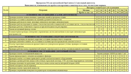

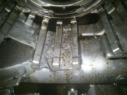

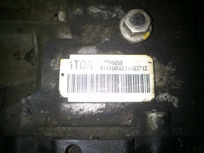

Kudryavcev Опубликовано 19 марта, 2015 Жалоба Поделиться Опубликовано 19 марта, 2015 Вот утырки и правда не хотят масло менять на то в гарантийный период.. http://www.antara-club.ru/public/style_images/master/attachicon.gif1то.jpghttp://www.antara-club.ru/public/style_images/master/attachicon.gif2.jpgи послегарантийный не хотя Ссылка на комментарий
Billy62 Опубликовано 19 марта, 2015 Жалоба Поделиться Опубликовано 19 марта, 2015 Японцы строго на 60 т меняют. И в коробке и в редукторах. Ссылка на комментарий

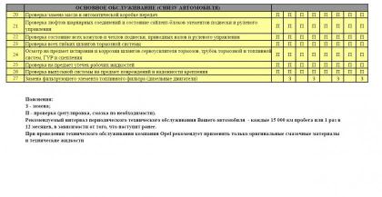

S@chok Опубликовано 19 марта, 2015 Жалоба Поделиться Опубликовано 19 марта, 2015 Я не встречал регламента по замене масла в коробасе, ни у ФВ, ни уОпеля, ни у Вольво. Ссылка на комментарий
Kudryavcev Опубликовано 19 марта, 2015 Жалоба Поделиться Опубликовано 19 марта, 2015 ну дело не в каптиве ,а в самом коробасе ,долго он проживет от 2.4 ?ну вот, здесь кто-то хаял китайский наш коробас! а оказывается он прошел 180000 без замены масла ! гуд.Во-первых, не хаял, а констатировал факт. А во-вторых, коробас умерший после 180тык, это конечно существенный показатель. Особенно в единственном экземпляре. Я вот что-то про умершие коробасы с дорестайла пока не слышал. А там пробеги должны уже зашкаливать. Парни покажите пробег дорестайла Ссылка на комментарий

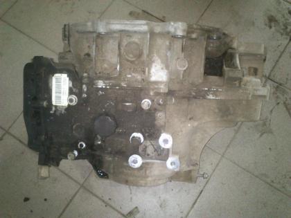

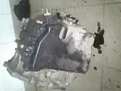

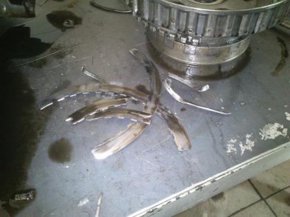

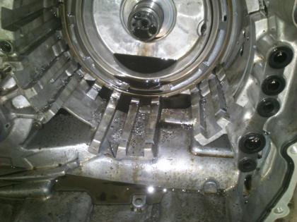

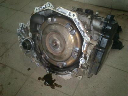

Kudryavcev Опубликовано 19 марта, 2015 Жалоба Поделиться Опубликовано 19 марта, 2015 Мой коробас Ссылка на комментарий
