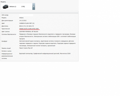

Andrey_75 Опубликовано 20 марта, 2015 Жалоба Опубликовано 20 марта, 2015 В 19.03.2015 в 18:02, Kudryavcev сказал: нового ничего они не придумали она рассчитана на 3,2 л, более тяжелая 6Т70 Так вы поставили 6T45 или 6T70? Мне просто тоже интересно, 6T45 вроде как рассчитана на крутящий момент до 315 Нм, а на дизеле 2.2 заявлено 400 Нм.
Kudryavcev Опубликовано 20 марта, 2015 Жалоба Опубликовано 20 марта, 2015 В 20.03.2015 в 04:53, Andrey_75 сказал: В 19.03.2015 в 18:02, Kudryavcev сказал: нового ничего они не придумали она рассчитана на 3,2 л, более тяжелая 6Т70 Так вы поставили 6T45 или 6T70? Мне просто тоже интересно, 6T45 вроде как рассчитана на крутящий момент до 315 Нм, а на дизеле 2.2 заявлено 400 Нм.установлена 6Т45
Евгений26 Опубликовано 20 марта, 2015 Жалоба Опубликовано 20 марта, 2015 дык она и идёт 6т45.и как на ней чипованные прошивки ставят и сколько она проходит так, вопрос, на который нет ответа.
Andrey_75 Опубликовано 20 марта, 2015 Жалоба Опубликовано 20 марта, 2015 (изменено) У меня по VIN на сайте "myopelservice" (это который myOpel) пишет, что установлена 6T50. Живьем не видел, поэтому совсем достоверно утверждать не могу, что так и есть. Изменено 20 марта, 2015 пользователем Andrey_75
Евгений26 Опубликовано 20 марта, 2015 Жалоба Опубликовано 20 марта, 2015 может быть в последних такая и шла. может...
Pitun Опубликовано 20 марта, 2015 Жалоба Опубликовано 20 марта, 2015 6t45 на 3,0 стоит, 6t50 на 2,2. Соответственно разница в перевариваемом моменте.
Евгений26 Опубликовано 20 марта, 2015 Жалоба Опубликовано 20 марта, 2015 глянул. миопель тоже вещает о 6т50 за двигателем.
4c4556 Опубликовано 20 марта, 2015 Жалоба Опубликовано 20 марта, 2015 В 20.03.2015 в 07:46, Pitun сказал: 6t45 на 3,0 стоит, 6t50 на 2,2. Соответственно разница в перевариваемом моменте.ОД и myOpel утверждают вот что
Pitun Опубликовано 20 марта, 2015 Жалоба Опубликовано 20 марта, 2015 сто пудов раньше 45-ую казало на 3.0. Либо 45 и 50 это одно и тоже в реальности, либо gm периодически дезинформирует.
