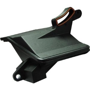

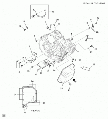

Zerx Опубликовано 25 марта, 2015 Жалоба Поделиться Опубликовано 25 марта, 2015 Коллеги, решил поменять масло в АКПП, мастер в сервисе спросил будем ли менять фильтр в коробке, а ему чот такой... муу я и не знал что там есть фильтр. Вопрос, надо его менять, я так понял он стоит внутри и там же пол машины нужно разобрать чтобы его снять, или я не прав ?? 92220447 Вот он номер фильтра Ссылка на комментарий
NERSKY Опубликовано 25 марта, 2015 Жалоба Поделиться Опубликовано 25 марта, 2015 какой то номер у Вас непонятный (не бьется фильтром)может этот имели ввиду 4807044 (ГМ 93743025)??? Ссылка на комментарий
Zerx Опубликовано 25 марта, 2015 Жалоба Поделиться Опубликовано 25 марта, 2015 какой то номер у Вас непонятный (не бьется фильтром)может этот имели ввиду 4807044 (ГМ 93743025)??? Действительно ошибся, ваш номер верный! Ссылка на комментарий
