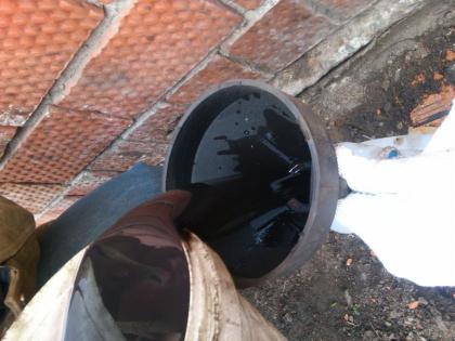

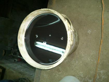

Cougar Опубликовано 31 мая, 2015 Жалоба Поделиться Опубликовано 31 мая, 2015 (изменено) Поменял масло в кпп на Антаре 3,0 при ~18Ткм (таскаю периодически лодку на прицепе)менял в боксе на ямеЗамена как оказалось очень проста и не потребовала каких либо хитростей.1. Сливаем то ,что сольется, открутив нижний сливной болт. (у меня слилось 5 литров ровно) (незабываем закрутить ее назад ;)2. Отстегиваем блок управления двигателя из пластиковых зажимов. Под ним будет заливная пластиковая пробка в кпп ( по размеру чуть меньше масляной пробки двигателя)3. Откручиваем сливную трубку масла, от радиатора в кпп ( фланец трубки справа от левого внутреннего шруса ) и заводим ее в емкость ( канистру)4. Заливаем 5 или немногим более литров нового масла в кпп5. Заводим двигатель, и смотрим как из трубки под давлением вытекает старое грязное масло , одновременно с этим по мере слива грязного подливаем новое масло в кпп. Продолжаем до тех пор пока не польется чистое прозрачное масло. при этом переводим селектор кпп тудым сюдым .6. Прикручиваем трубку на место и Выставляем необходимый уровень в кпп по контрольному отверстию сбоку в кпп при заведенном двигателе.На все про все ушло около 10 литров атфкиДелали втроем ) один заливал масло , второй контролировал то ,что сливалось. ну а я сидел пЕдали нажимал ;)масло залил s-oil декстрон 6, брал ведро 20л в экзисте DATFVI_20 Изменено 31 мая, 2015 пользователем Cougar 3 Ссылка на комментарий

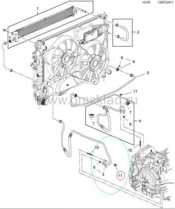

batyamg Опубликовано 1 июня, 2015 Жалоба Поделиться Опубликовано 1 июня, 2015 Откручиваем сливную трубку масла, от радиатора в кпп ( фланец трубки справа от левого внутреннего шруса ) и заводим ее в емкость ( канистру)Какая из них сливная, ту что откручивать надо?http://gmsklad.ru/catalog/opel/ANTARA/30535 1 Ссылка на комментарий
moralez-22 Опубликовано 1 июня, 2015 Жалоба Поделиться Опубликовано 1 июня, 2015 Уважаемый Cougar, можно поподробней насчет сливной трубки. Откручивали от корпуса АКПП или радиатора? В радиатор она крепится с помощью стопорного кольца.. Когда выставляли уровень жидкости как замеряли температуру масла? А так очень интересный способ замены масла. 1 Ссылка на комментарий
Cougar Опубликовано 1 июня, 2015 Жалоба Поделиться Опубликовано 1 июня, 2015 Какая из них сливная, ту что откручивать надо?http://gmsklad.ru/catalog/opel/ANTARA/30535 Уважаемый Cougar, можно поподробней насчет сливной трубки. Откручивали от корпуса АКПП или радиатора? В радиатор она крепится с помощью стопорного кольца.. Когда выставляли уровень жидкости как замеряли температуру масла? А так очень интересный способ замены масла. Всем приветоткручиваем гаечку 11вытаскиваем трубку 3 из корпуса акппстараемся не прое...ть колечко 6 уровень жидкости как замерял написал уже вышетемпературу не мерял 2 Ссылка на комментарий
moralez-22 Опубликовано 1 июня, 2015 Жалоба Поделиться Опубликовано 1 июня, 2015 Все понятно, спасибо. Из отверстия в АКПП я так понимаю, в процессе замены масла ничего не вытекало. 1 Ссылка на комментарий
Cougar Опубликовано 1 июня, 2015 Жалоба Поделиться Опубликовано 1 июня, 2015 Все понятно, спасибо. Из отверстия в АКПП я так понимаю, в процессе замены масла ничего не вытекало.незачтоабсолютно верно 1 Ссылка на комментарий
Sargon Опубликовано 1 июня, 2015 Жалоба Поделиться Опубликовано 1 июня, 2015 Поменял масло в кпп на Антаре 3,0 при ~18Ткм (таскаю периодически лодку на прицепе)менял в боксе на ямеЗамена как оказалось очень проста и не потребовала каких либо хитростей.1. Сливаем то ,что сольется, открутив нижний сливной болт. (у меня слилось 5 литров ровно) (незабываем закрутить ее назад ;)2. Отстегиваем блок управления двигателя из пластиковых зажимов. Под ним будет заливная пластиковая пробка в кпп ( по размеру чуть меньше масляной пробки двигателя)3. Откручиваем сливную трубку масла, от радиатора в кпп ( фланец трубки справа от левого внутреннего шруса ) и заводим ее в емкость ( канистру)4. Заливаем 5 или немногим более литров нового масла в кпп5. Заводим двигатель, и смотрим как из трубки под давлением вытекает старое грязное масло , одновременно с этим по мере слива грязного подливаем новое масло в кпп. Продолжаем до тех пор пока не польется чистое прозрачное масло. при этом переводим селектор кпп тудым сюдым .6. Прикручиваем трубку на место и Выставляем необходимый уровень в кпп по контрольному отверстию сбоку в кпп при заведенном двигателе.На все про все ушло около 10 литров атфкиДелали втроем ) один заливал масло , второй контролировал то ,что сливалось. ну а я сидел пЕдали нажимал ;)масло залил s-oil декстрон 6, брал ведро 20л в экзисте DATFVI_20Какое черное масло после всего 18тыс пробега! Думаю тоже заменить этим летом, я накатал уже 34к Ссылка на комментарий
