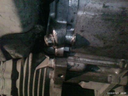

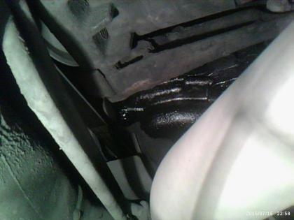

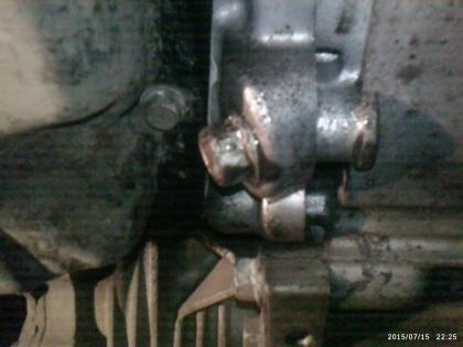

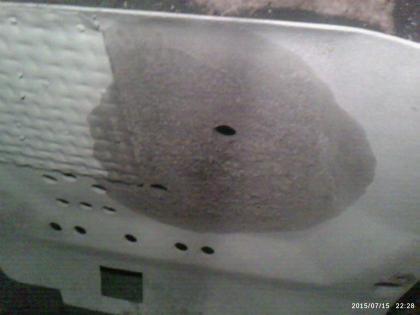

DEMONKarelia Опубликовано 17 июля, 2015 Жалоба Поделиться Опубликовано 17 июля, 2015 (изменено) На днях менял масло в двигателе и обнаружил потение из под сливной пробки акпп, также потение по правой стороне двигателя на поддоне. Не знаю сколько масло ушло из акпп, мастер сказал потение не значительное, гайка затянулась на 5 градусов.Вот фото сделал.Ехать к ОД?А если скажет эвакуатор в Питер заказывать?Коробка работает нормально сейчас. Изменено 17 июля, 2015 пользователем DEMONKarelia Ссылка на комментарий
4c4556 Опубликовано 17 июля, 2015 Жалоба Поделиться Опубликовано 17 июля, 2015 Если сами гайку затянули, то зачем ехать то? Надо проверить на всякий случай уровень масла, долить если что и ездить дальше.Вы же собирались ATF менять, или это уже после замены? 1 Ссылка на комментарий
zeratul896 Опубликовано 17 июля, 2015 Жалоба Поделиться Опубликовано 17 июля, 2015 На днях менял масло в двигателе и обнаружил потение из под сливной пробки акпп, также потение по правой стороне двигателя на поддоне. Не знаю сколько масло ушло из акпп, мастер сказал потение не значительное, гайка затянулась на 5 градусов.Вот фото сделал.Ехать к ОД?А если скажет эвакуатор в Питер заказывать?Коробка работает нормально сейчас.долить масло, подтеки протереть и поматривать периодически. Новых непоявится значит причина устранена. 1 Ссылка на комментарий
DEMONKarelia Опубликовано 17 июля, 2015 Жалоба Поделиться Опубликовано 17 июля, 2015 (изменено) Если сами гайку затянули, то зачем ехать то? Надо проверить на всякий случай уровень масла, долить если что и ездить дальше.Вы же собирались ATF менять, или это уже после замены? На днях менял масло в двигателе и обнаружил потение из под сливной пробки акпп, также потение по правой стороне двигателя на поддоне. Не знаю сколько масло ушло из акпп, мастер сказал потение не значительное, гайка затянулась на 5 градусов.Вот фото сделал.Ехать к ОД?А если скажет эвакуатор в Питер заказывать?Коробка работает нормально сейчас.долить масло, подтеки протереть и поматривать периодически. Новых непоявится значит причина устранена. Гайку подтянули, уже записался в акпп сервис (они мне смотрели в прошлый раз на холодную, думали, что коробка японская, теперь будут смотреть на горячую GM коробочка), хочу заказать оригинальную гаечку, не подскажите номер.В Питер пока нет возможности съездить, в августе съезжу, там и масло поменяю в акпп и насчет поддона скажу, пускай снимают и менят герметик. Также барабанит на ямах справа (наверное опорный подшипник амотризатора, это кстати гантийный случай?),стойки стабилизатора поменял (люфты появились) в Рмоторс на прошлом ТО поставили обе правых, вот так у нас ОД стойки стабилизатора меняет. Изменено 17 июля, 2015 пользователем DEMONKarelia Ссылка на комментарий
DEMONKarelia Опубликовано 17 июля, 2015 Жалоба Поделиться Опубликовано 17 июля, 2015 проверте пожалуйста - пробка сливная 0705252 ?http://gmsklad.ru/catalog/opel/ANTARA/30525Долить масло можно через пробку 9- нагнетателем? Ссылка на комментарий
4c4556 Опубликовано 17 июля, 2015 Жалоба Поделиться Опубликовано 17 июля, 2015 (изменено) То, что Вы указываете так же является пробкой маслоналивной трубки. По крайней мере так считает elcats. Через нее доливают и контролируют уровень. Изменено 17 июля, 2015 пользователем 4c4556 1 Ссылка на комментарий

DEMONKarelia Опубликовано 27 июля, 2015 Жалоба Поделиться Опубликовано 27 июля, 2015 На днях съездил проверить уровень масла, ушло 0.5 литра , долили, стала плавнее переключать, пробку прислали не ту, перезаказал, поменяю посмотрю на течь. Пробка слива должна быть с резиновым кольцом? Ссылка на комментарий
Михей Опубликовано 27 июля, 2015 Жалоба Поделиться Опубликовано 27 июля, 2015 нет, она самозатягивающаяся 1 Ссылка на комментарий
DEMONKarelia Опубликовано 29 июля, 2015 Жалоба Поделиться Опубликовано 29 июля, 2015 (изменено) Подскажите, а дизельных антарах автоматы также работают, как на бензиновых?Я в смысле переключения передач, мне кажется медленнее переключает, появляется микрозадержка. Изменено 29 июля, 2015 пользователем DEMONKarelia Ссылка на комментарий
DEMONKarelia Опубликовано 29 июля, 2015 Жалоба Поделиться Опубликовано 29 июля, 2015 Подскажите точно какая по номеру идет сливная пробка, по оригиналу он выдает только все контрольные, сливная в два раза толще.http://gmsklad.ru/catalog/opel/ANTARA/30525 Второй раз привозят контрольную. Ссылка на комментарий
S@chok Опубликовано 30 июля, 2015 Жалоба Поделиться Опубликовано 30 июля, 2015 Судя по каталогу они одинаковые. Ссылка на комментарий
