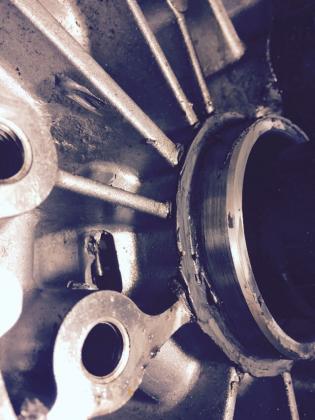

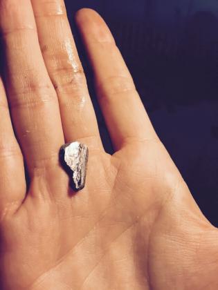

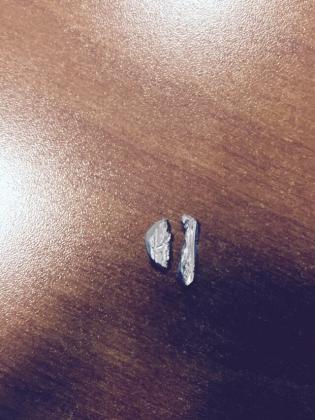

Solaris Опубликовано 9 сентября, 2015 Жалоба Поделиться Опубликовано 9 сентября, 2015 Вот и приключилась у меня беда..... приехал сегодня после работы домой и смотрю левый рычаг весь в масле ( на парковке колёса пришлось выкрутить) сразу расстелил газетку и под машину полез, а там всё днище и кардан в масле..... ну конечно сразу в ближайший сервис где подъёмка есть. Сняли защиту, там естесно всё в масле и льёт из сочленения коробки с мотором. Завтра еду на эвакуаторе с утра к знакомым в сервис. Предварительно сказали сальник. Ссылка на комментарий
Pitun Опубликовано 10 сентября, 2015 Жалоба Поделиться Опубликовано 10 сентября, 2015 что-нибудь предвещало беду? Ссылка на комментарий
Solaris Опубликовано 10 сентября, 2015 Жалоба Поделиться Опубликовано 10 сентября, 2015 Только вибрация на 40 км. (всё как тогда) Короче всё хреново с каробасом, точнее она просто развалилась.На фото корпус АКПП возле диффа Ссылка на комментарий
blazer_xxx Опубликовано 10 сентября, 2015 Жалоба Поделиться Опубликовано 10 сентября, 2015 А это гарантия/нет? Сочувствую =(( Хочу до ТО-4 с рывками доездить и пинками, а там уже масло поменять.... Ссылка на комментарий
Solaris Опубликовано 10 сентября, 2015 Жалоба Поделиться Опубликовано 10 сентября, 2015 Гарантия увы.... Ссылка на комментарий
Mirmell Опубликовано 10 сентября, 2015 Жалоба Поделиться Опубликовано 10 сентября, 2015 (изменено) В июне попал на капремонт АКПП. Вышло 118тыр. Поменяли корпус, поршни, пружинный диск, блок соленоида, фильтры и два раза масло (второй раз через 1000 км обкатки). Отсутствию пинков радовался ровно два месяца, потом они вернулись в полном объеме. :unknw: Коробас снова на гарантии. Изменено 10 сентября, 2015 пользователем Mirmell Ссылка на комментарий
