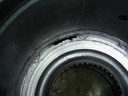

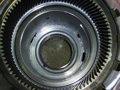

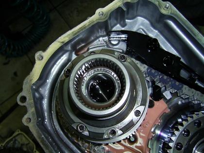

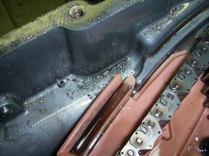

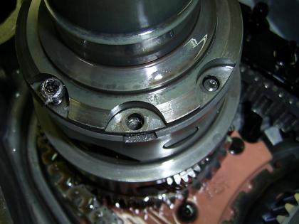

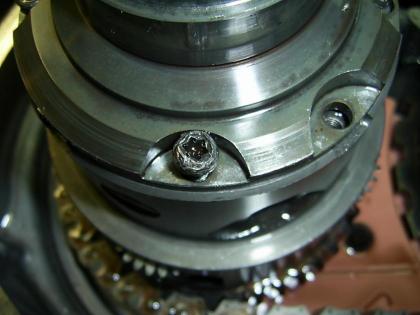

Solaris Опубликовано 22 сентября, 2015 Жалоба Поделиться Опубликовано 22 сентября, 2015 Вот что оказалось в коробке Ссылка на комментарий
pat Опубликовано 22 сентября, 2015 Жалоба Поделиться Опубликовано 22 сентября, 2015 Вот что оказалось в коробкеОткручивающиеся из-за вибрации болты? На стороннем форуме видел faq по нашей АКПП, так там этот косяк коробки указан чуть ли не как самый распространенный. В качестве лечения предлагается прихватить болты сваркой. Ссылка на комментарий
Solaris Опубликовано 22 сентября, 2015 Жалоба Поделиться Опубликовано 22 сентября, 2015 (изменено) Ага, вот эту ссылку http://s.avtoed.com/...dra-matic.6164/ я и выкладывал.Вощем, коробка щас на дефектовке в НПО Лавочкина, там ребята знакомые пообещали и с корпусом пошаманить на неком координатном станке и внутри всё перебрать и помыть. Главное что мощности предприятия позволяют. Изменено 22 сентября, 2015 пользователем Solaris Ссылка на комментарий

melbu Опубликовано 23 сентября, 2015 Жалоба Поделиться Опубликовано 23 сентября, 2015 Ездить и ждать поломки конечно стрёмно. Можно приехать к ОД и пожаловаться на толчки. ОД, допустим, возьмёт денег за диагностику и не выявит проблем. НА следующий день едем на независимую экспертизу, платим им денег за разборку коробки и поиск проблем. Допустим в процессе экспертизы обнаруживается, что ослабли винты, что на фоточке. Сей факт фиксируется в заключении. Если в заключении будет написано что-то типа "обнаружены вывернутые винты ... бла-бла-бла... брак при производсве ...бла-бла-бла... может повлечь...". Дальше на эвакуаторе с карабасом в габажнике к ОД. В зубах держим заключение экспертизы. Заключение это в данном случае оберег от всего, что думает по этому поводу ОД и GM. По идее следующим этапом ОД должен винты затянуть, коробку собрать, деньги за экспертизу и за покатушки на эокуляторе компенсировать. Не обязательно деньгами, можно например в зачет будущих ТО. Если ОД корячиться, можно взять заключение, бумагу от ОД, где он не нашел трабла, и все чеки отнести в суд и там победоносно победить. У всей этой истории есть два серьезных недостатка. Первый - всё как-то сложно. Второй - они же просто притянут винтики и всё. Нет гарантии, что они потом никогда не открутятся. Ну ещё есть супер попадос, если экспертиза не найдет открутившихся винтиков. Тогда: Ссылка на комментарий
