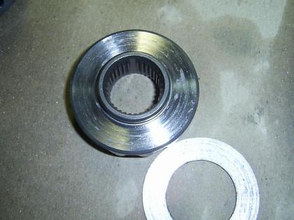

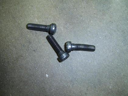

Pitun Опубликовано 23 сентября, 2015 Жалоба Поделиться Опубликовано 23 сентября, 2015 (изменено) Можно приехать к ОД и пожаловаться на толчки. ОД, допустим, возьмёт денег за диагностику и не выявит проблем. НА следующий день едем на независимую экспертизу, платим им денег за разборку коробки и поиск проблем. Допустим в процессе экспертизы обнаруживается, что ослабли винты, что на фоточке. Сей факт фиксируется в заключении. Если в заключении будет написано что-то типа "обнаружены вывернутые винты ... бла-бла-бла... брак при производсве ...бла-бла-бла... может повлечь...". А меня отговаривают юристы от такого хода, потому что особо упоротые дилеры в сговоре с представительством потом скажут в суде , что вы сами полезли туда с целью получения наживы и специалист ваш подставной. Говорят, прецеденты были. Для проведения экспертизы нужны основания (зафиксированные претензии, с письменным посылом в ответ) либо направление суда. Как оно все в реальности происходит с нашим гм-ом, можно только гадать. Изменено 23 сентября, 2015 пользователем Pitun Ссылка на комментарий

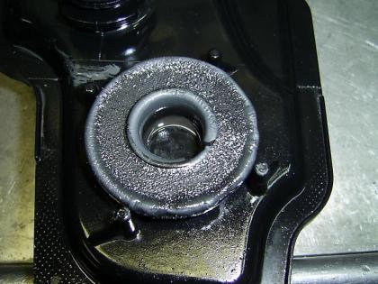

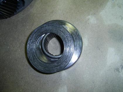

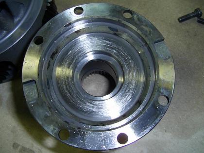

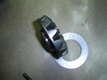

Solaris Опубликовано 23 сентября, 2015 Жалоба Поделиться Опубликовано 23 сентября, 2015 Продолжаю фоторепортаж из рубрики - Продолжаем дефектовку коробки - Ссылка на комментарий

Pitun Опубликовано 24 сентября, 2015 Жалоба Поделиться Опубликовано 24 сентября, 2015 6Т45- в номинале 450Нм, какой момент выдает 2.4? Обоснуйте свои утверждения про запас прочности, как считали? 6Т50 в номинале 500, 2.2 дизель - 400нм, запаса по моменту предостаточно. на дизеле стоит 6t45, Solaris не даст соврать. Проблема с выкручиванием болтов встречается только на дизеле. На остальных моторах проблемы иного рода. Ссылка на комментарий
