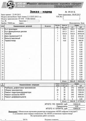

Solaris Опубликовано 2 октября, 2015 Жалоба Поделиться Опубликовано 2 октября, 2015 В воскресение будет готова моя Антара..... Ссылка на комментарий
DEMONKarelia Опубликовано 7 октября, 2015 Жалоба Поделиться Опубликовано 7 октября, 2015 (изменено) В воскресение будет готова моя Антара.....ТЕНСМ- это гидроблок?Цена за ремонт адекватная. Изменено 7 октября, 2015 пользователем DEMONKarelia Ссылка на комментарий
Pitun Опубликовано 7 октября, 2015 Жалоба Поделиться Опубликовано 7 октября, 2015 + снять-поставить) Ссылка на комментарий
triton102 Опубликовано 7 октября, 2015 Жалоба Поделиться Опубликовано 7 октября, 2015 А у.е по какому курсу? И цена не совсем понятна и адекватна. Если они меняют гидроблок, то зачем его ремонтировать? Ссылка на комментарий
batyamg Опубликовано 7 октября, 2015 Жалоба Поделиться Опубликовано 7 октября, 2015 Solaris, из всех симптомов вы пишете что заметили только вибрацию, опишите по конкретнее пожалуйста. Вибрация сильная, в пидали, в руль, по кузову, шум гул был какой нибудь, скрежет, шарканье. Ссылка на комментарий
Solaris Опубликовано 7 октября, 2015 Жалоба Поделиться Опубликовано 7 октября, 2015 Перед тем как коробка развалилась - она вообще стала работать идеально. А вообще конечно 1 симптом вибрация, сильная вибрация, тряска при движении накатом при опускании стрелки спидометра вниз до 40 км. В воскресение будет готова моя Антара.....ТЕНСМ- это гидроблок?Цена за ремонт адекватная. Да он это. Ссылка на комментарий
Solaris Опубликовано 7 октября, 2015 Жалоба Поделиться Опубликовано 7 октября, 2015 А у.е по какому курсу? И цена не совсем понятна и адекватна. Если они меняют гидроблок, то зачем его ремонтировать?А где про ремонт гидроблока в квитанции написано? Ссылка на комментарий
