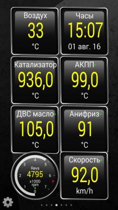

Zanoza Опубликовано 8 августа, 2016 Жалоба Поделиться Опубликовано 8 августа, 2016 Произвел замеры температуры АКПП при нагрузке (подъем в затяжную, более 1км, гору на скорости 120км/ч, с 4 человеками на борту)Защиты двигателя нет.Скорость на скриншоте ниже, так как скорость сбросил пока нащупывал кнопки на телефоне.Более высокой температуры пока не достигал. Ссылка на комментарий

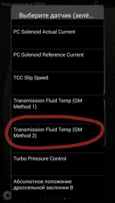

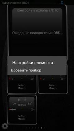

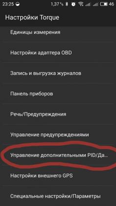

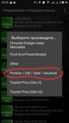

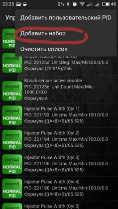

Zanoza Опубликовано 8 августа, 2016 Жалоба Поделиться Опубликовано 8 августа, 2016 Для отображения температуры АКПП производишь следующие действия:Запускаешь Torque,Заходишь в настройки,Далее по скринам:После чего заходишь в "приборная панель" и долгим нажатием на пустое поле добавляешь прибор:Выбираешь тип прибора и указываешь следующий параметр:Должно заработать. 3 Ссылка на комментарий
