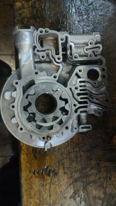

Pitun Опубликовано 11 октября, 2016 Жалоба Поделиться Опубликовано 11 октября, 2016 (изменено) в общем с выводом по мозгам поторопились, хорошо решили перебрать заново коробку и мозги не успели заказать.Земля в иллюминаторе... земля в иллюминаторе... А как туда засыпалась она? Может есть тут реальные специалисты по дизелям? Нужно мнение профессионал, потому как вопрос стоит реально о продаже авто, что конечно не хочется (замены за такую цену просто не найти). Любопытсвующим просто вопрос, что могло послужить причиной такой поломки? Дам подсказку - это шестерня насоса, она насажена на корпус входного вала и вращается всегда в одну сторону. Изменено 11 октября, 2016 пользователем Pitun Ссылка на комментарий
blazer_xxx Опубликовано 11 октября, 2016 Жалоба Поделиться Опубликовано 11 октября, 2016 такое ощущение, будто удар был какой-то или шестерня не встала в паз и провернулась...но почему..Сочувствую все больше :( Ссылка на комментарий
Vladkhar Опубликовано 11 октября, 2016 Жалоба Поделиться Опубликовано 11 октября, 2016 подождите, там ТРЕЩИНЫ ДВЕ?? я правильно вижу? :chelust: :chelust: :chelust: Ссылка на комментарий
blazer_xxx Опубликовано 11 октября, 2016 Жалоба Поделиться Опубликовано 11 октября, 2016 подождите, там ТРЕЩИНЫ ДВЕ?? я правильно вижу? :chelust: :chelust: :chelust:Я 5 насчитал..2 на шестерне и еще 3 на корпусеЧисто внешне - будто реально что-то провернулось "через не хочу"..я не механик, увы.. Ссылка на комментарий
Pitun Опубликовано 11 октября, 2016 Жалоба Поделиться Опубликовано 11 октября, 2016 (изменено) то, что там застряло между корпусом и зубом - это кусок аля башмака, он таким полумесяцем сейчас, а должен быть месяцем.6T40 6T45 6F35 Catalog.pdf на схеме этот корпус 510, шестерня 530. Изменено 11 октября, 2016 пользователем Pitun Ссылка на комментарий
Владимир С Опубликовано 11 октября, 2016 Жалоба Поделиться Опубликовано 11 октября, 2016 скорее всего попало на зуб и отломило его, а дальше впечатоло зубом шестерни в свободый зуб друзой шестерни, а дизелю хоть бы хны, момент большой ему как семечки Ссылка на комментарий
Pitun Опубликовано 11 октября, 2016 Жалоба Поделиться Опубликовано 11 октября, 2016 но это да, это на поверхности. А что в общей картине страшного? Ссылка на комментарий

DEMONKarelia Опубликовано 11 октября, 2016 Жалоба Поделиться Опубликовано 11 октября, 2016 (изменено) Согласен, сколько стоит этот насос в сборе?Корпус тоже надо менять , те трешины которые ближе к корпусу, стружка наделала проблем. Изменено 11 октября, 2016 пользователем DEMONKarelia Ссылка на комментарий

Vladkhar Опубликовано 11 октября, 2016 Жалоба Поделиться Опубликовано 11 октября, 2016 (изменено) но это да, это на поверхности. А что в общей картине страшного? страшного? вся делать идет под замену, т.к. трещина есть на самом круге..., если я правильно вижу. Изменено 11 октября, 2016 пользователем Vladkhar Ссылка на комментарий
Pitun Опубликовано 11 октября, 2016 Жалоба Поделиться Опубликовано 11 октября, 2016 да, корпус под замену тут не обсуждается, около 10-ки стоит. Ссылка на комментарий
DEMONKarelia Опубликовано 11 октября, 2016 Жалоба Поделиться Опубликовано 11 октября, 2016 да, корпус под замену тут не обсуждается, около 10-ки стоит. Номер оригинала в сборе скинь, гляну на ебее, у меня там рейтинг☺ Ссылка на комментарий
Pitun Опубликовано 11 октября, 2016 Жалоба Поделиться Опубликовано 11 октября, 2016 (изменено) да я все равно ждать не буду, да и не к чему это на спичках экономить. К тому же коробку собирают уже. Тут разговор о другом идет - куда крутилась шестерня, когда этот кусок башмака отломился (собствено это и есть главный и пугающий вопрос)? Изменено 11 октября, 2016 пользователем Pitun Ссылка на комментарий
Vladkhar Опубликовано 11 октября, 2016 Жалоба Поделиться Опубликовано 11 октября, 2016 ну судя по фото по изломам и т.д., против часовой стрелки. а я правильно понимаю, что этот кусок как раз и застрял между зубом и внешним корпусом (там где основное кол-во трещин)? Ссылка на комментарий
