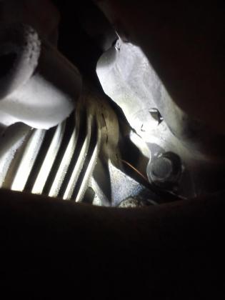

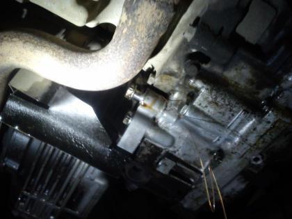

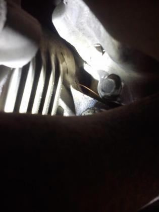

ХалиГали Опубликовано 5 февраля, 2017 Жалоба Поделиться Опубликовано 5 февраля, 2017 (изменено) Доброго здоровья всем!Вчера менял ролики агрегатного ремня, да сальник слева на заднем приводе. Ну и по ходу дежурно посмотрели всё снизу. в сопряжении раздатка\коробка на корпусе раздатки обнаружили отверстие 4-5 мм, расковыряли медной проволочкой, подтекает малёха. просмотрели все источники, на сапун непохоже, он как раз сверху. вот и чтобы это могло быть? есть мнения? Изменено 5 февраля, 2017 пользователем ХалиГали Ссылка на комментарий

gremih Опубликовано 7 февраля, 2017 Жалоба Поделиться Опубликовано 7 февраля, 2017 Доброго здоровья всем!Вчера менял ролики агрегатного ремня, да сальник слева на заднем приводе. Ну и по ходу дежурно посмотрели всё снизу. в сопряжении раздатка\коробка на корпусе раздатки обнаружили отверстие 4-5 мм, расковыряли медной проволочкой, подтекает малёха. просмотрели все источники, на сапун непохоже, он как раз сверху. вот и чтобы это могло быть? есть мнения?Похоже на дефект поверхности. Зачистить, обезжирить и покрыть "холодной сваркой". Ссылка на комментарий
