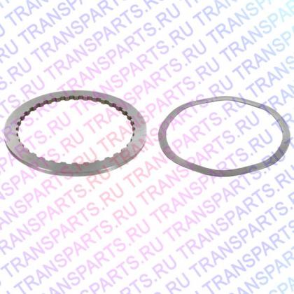

Ромчелло Опубликовано 21 февраля, 2017 Жалоба Поделиться Опубликовано 21 февраля, 2017 Прошу совета форумчан по выбору сервиса для ремонта. Среди мне известных - Шевисервис и ХВК. Учитывая стоимость предстоящих мероприятий прошу поделиться опытом и посоветовать сервис.Я сейчас делаю коробку у хороших знакомых, но для вас это еще дальше чем хвк. У наших коробок основная проблема-это разрушение волнистого кольца,и намного реже раскручиваются болты коробки дифференциала. Чтобы в будущем убрать первую проблему,придумано вот такое решение:Это, по словам знакомого агрегатчика, не только убирает риск повторной поломки кольца в будущем, но и позволяет не покупать новый барабан. Ссылка на комментарий

Ромчелло Опубликовано 21 февраля, 2017 Жалоба Поделиться Опубликовано 21 февраля, 2017 asdee,все верно Ссылка на комментарий
