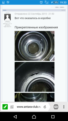

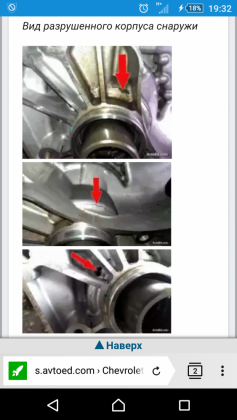

triton102 Опубликовано 25 марта, 2017 Жалоба Поделиться Опубликовано 25 марта, 2017 а что не так с формулировкой? разве что там гайки откручиваются, а не болты? или что там не так?написана ахинея, .. болты проточили корпус... Зря вы это, не знаю ахинея или нет, но в сервисе стоит ещё одна 3-х литровая Каптива и у неё реальная сквозная дырень в кожухе АКПП. 5см в диаметре от открутившегося болта. Размолотило половину коробки, сразу в аварийный режим и отказ 4,5,6 передач. Это я видел своими глазами. Уповаю, чтобы у меня такого не было. А Вам стоит задуматься, пока не поздно! Ссылка на комментарий
