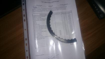

Blocker Опубликовано 27 апреля, 2017 Жалоба Поделиться Опубликовано 27 апреля, 2017 (изменено) Всем здрасьте! Коробасная карма и меня настигла! Пробег 207 тыс. Во время парковки авто перестало ехать. Двигатель робить, а авто не сместа. Заглушил. Завёл. Поехал и завершил паркование. Это было утром. На работу приехал. Как вечером домой ехать - завёл,поехал.500м- и опять то же самое. Три попытки- три раза метров по 500-600. Потом вызвал эвакуатор... Итог на фото. Это стопорное кольцо. На несколько фрагментов. Этот самый большой. Там где????- ещё и гидроблок. Это выяснилось при адаптации. Итого почти 170 круб... Изменено 27 апреля, 2017 пользователем Blocker Ссылка на комментарий

Blocker Опубликовано 27 апреля, 2017 Жалоба Поделиться Опубликовано 27 апреля, 2017 Да уж. Вспоминаю добрую механику на Вектре. Пробег был 303 тыс. Совершенно радужный и безпроблемный. Ссылка на комментарий
Blocker Опубликовано 27 апреля, 2017 Жалоба Поделиться Опубликовано 27 апреля, 2017 За время общения с мастерами услышал много " лестного "в адрес ВСЕХ современных АКПП. Наш вариант ещё не самый худой оказался, особенно в моем случае, с таким пробегом.Все проклятия в адрес вариков и ДСГ.Мать- перемать. Ссылка на комментарий
