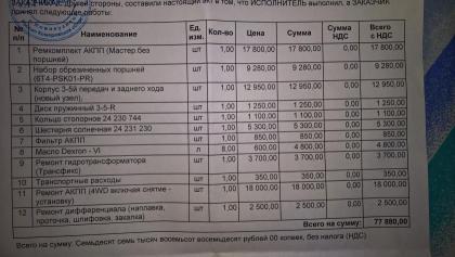

Ivan Опубликовано 5 декабря, 2017 Жалоба Поделиться Опубликовано 5 декабря, 2017 Всем привет. Вскрытие показало сгоревшие фрикционы от третьей и выше передач и разрушение одного диска.Сейчас выполняется повторная мойка элементов коробки, сборка с новыми фрикционами, маслом фильтром и дисками. Потом обязательно процесс обучения коробки.Еще есть предположение о возможной неисправности понижающего резистора, который так же может приводить к рывками при переключении передач. Кто нибудь может подсказать где он находится и как его проверить ? https://auto.today/bok/5433-gde-nahoditsya-ponizhayuschiy-rezistor-akpp.htmlИз личного опыта ремонта данных коробок, и из опыта доделок акпп после ремонта.Обратите внимание и поинтересуйтесь:1. Насос акпп у 2.2 свой и по каталогу он идет отдельным номером от насосов акпп бензиновых. Визуально они все братья близнецы. И не редко, в акпп 2.2 ставят насосы от акпп шевроле круз, тоже самое касается и корзины 4-5-6.2. Корзина у вас Сгорела в первый раз и ее целесообразно менять целиком ( в сборе).3. Даже если акпп не обучали такого быть не может, тут что-то не дочинили.4. У даннной акпп установлен мехатроник (электронный мозг, гидравличейский и клапана) - все идет в сборе одним узлом. Если поставить новые клапана (неоригинал), то могут быть такие чудеса.5. Нужно выполнить процедуру адаптивного обучения, и убедиться, что он выполнен полностью (в конце на сканере появиться сообщение, что все прошло кспешно).6. Если в данную акпп влить dexron6, то почему вы в мотор не льете полусинтетику или минералку 10w40? Ведь толе можно залить и машина пондет, у меня отце еще такое мало лил и все ок. В даннуую акпп тобко декстрон6. Ссылка на комментарий
