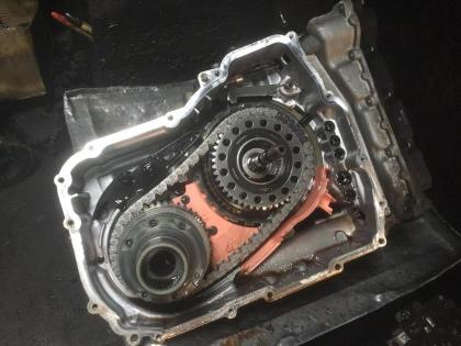

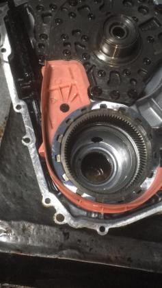

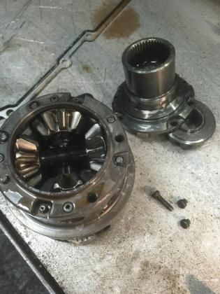

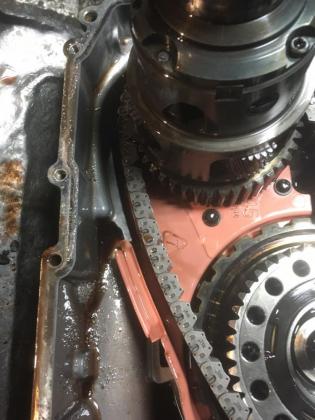

Alekseyka Опубликовано 6 февраля, 2018 Жалоба Поделиться Опубликовано 6 февраля, 2018 Да уж. Про эти коробки на наших машинах хорошего мало можно сказать - у меня на 60 .км сломался вал, потом кривой ремонтник попался, потом разрушение насоса, потом остальное кольцо лопнул и стерлись фрикционов. Потом этот ремонтников отказался мне ее чинить в очередной раз за свои деньги и вернул мне их обратно. Потом ответ машину в якобы хорошую фирму (Агрегатка), те написали половину деталей под замену и озвучили сумму в 100т.р на ее ремонт. Забрал машину и ответ к более адекватному ремонтнику-перпбрал за 30т.р (с заменой двух клапанов в гидроблока, заменой фрикционов одного из пакетов, шливанул конусность дисков в барабане. Сделал нормальную адаптацию через сайт производителя (с калибровкой муфт) -пики пропали, правда пришлось разбираться с причинами неработающего датчика температуры сажевого фильтра (так как двигатель работал с пониженной мощностью)-оказалось что первый ремонтник сломал мне этот датчик при снятии коробки и ничего не сказал. Пришлось отпилить хвост датчика и обжать на оставшиеся понцы - пока асе работает. Потом решил разобраться с ошибками по датчику руля (так как тоже она появилась после первого ремонтника -проявлялась только при повороте до упора раля вправа) но опять не успил заняться этой проблемой - подходя к машине припаркованной на небольшой горке увидел вытекающую стружки красного масла из коробки. После разборки (а проехал после очередной пятой разборки коробки всего 500км) открутились болты на дифференциала и потеряли крышку коробки -колокол. Вот завтра планирую его заваривать аргоном и проварить эти болты к дифференциала. Надеюсь шестой монтаж будет последним в череде моих изучения этого авто....Фото колоколаИзвлечение четырех из шести обломанных болтов.Выполненный ремонт датчика температуры сажевого фильтра. Ссылка на комментарий

Pitun Опубликовано 7 февраля, 2018 Жалоба Поделиться Опубликовано 7 февраля, 2018 у меня на 60 .км сломался вал, потом кривой ремонтник попался, потом разрушение насосавот прям моя история, только после ремонта насоса я ее продал и, видимо, не зря... не первый раз замечаю. похоже дело не в ремонтнике: вал, когда ломается каким-то образом хреначит по насосу, появляются микротрещины и он в дальнейшем разрушается.Просто совет тем, кто еще попадёт с обрывом вала - внимательнее осматривайте насос, трещины могут быть незаметны, надо присматриваться! Ссылка на комментарий
