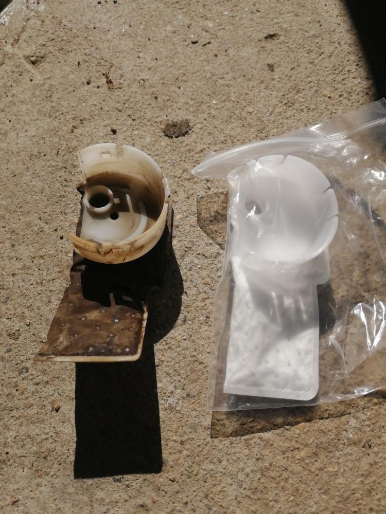

Андрей1976 Опубликовано 9 августа, 2020 Жалоба Поделиться Опубликовано 9 августа, 2020 Здравствуйте, вот и я стал счастливым владельцем Антары V3.0 249 лошадок. Владею 3-й месяц. Сегодня при диагностике вылезла гирлянда ошибок: P2635, P018B, P069E. Порыскал по просторам инета, вроде бы ничего страшного, для начала вскрыть топливный фильтр под задним сиденьем проверить его, сеточку, датчики уровня топлива и.т.д. Было ли у кого-нибудь?, посоветуйте, чтобы более точно приниматься к поискам и ремонтам. Ссылка на комментарий
zloi_kot Опубликовано 9 августа, 2020 Жалоба Поделиться Опубликовано 9 августа, 2020 Стандартный расклад при умирающем насосе. Можно заменить сетку грубой очистки. Насосы разные, в сборе от 16 до 40 тыр. Ссылка на комментарий

Андрей1976 Опубликовано 20 августа, 2020 Жалоба Поделиться Опубликовано 20 августа, 2020 Всем привет.Поменял сегодня сегодня сеточку топливного фильтра,отмыл стакан фильтра и машинка полетела, будто ей стероидов вкололи. Ошибки P2635, P018B, P069E более не вылазили. Ссылка на комментарий

kot854850 Опубликовано 25 августа, 2020 Жалоба Поделиться Опубликовано 25 августа, 2020 Всем привет.Поменял сегодня сегодня сеточку топливного фильтра,отмыл стакан фильтра и машинка полетела, будто ей стероидов вкололи. Ошибки P2635, P018B, P069E более не вылазили. У меня в жару P069E вылетает, сказали типа проблема в самом насосе Ссылка на комментарий
zloi_kot Опубликовано 25 августа, 2020 Жалоба Поделиться Опубликовано 25 августа, 2020 для начала поменяй сеточку. сам насос - почти вечный. 1 Ссылка на комментарий
kot854850 Опубликовано 25 августа, 2020 Жалоба Поделиться Опубликовано 25 августа, 2020 для начала поменяй сеточку. сам насос - почти вечный.ага, пасиб, попробую Ссылка на комментарий
Сергей Дураков Опубликовано 25 августа, 2020 Жалоба Поделиться Опубликовано 25 августа, 2020 для начала поменяй сеточку. сам насос - почти вечный.ага, пасиб, попробую Я из-за этой долбаной сеточки сдуру весь насос поменял. Ссылка на комментарий
zloi_kot Опубликовано 25 августа, 2020 Жалоба Поделиться Опубликовано 25 августа, 2020 ты не одинок. Ссылка на комментарий
