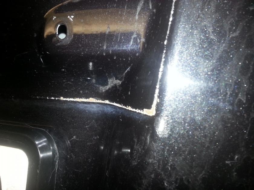

melbu Опубликовано 5 ноября, 2013 Жалоба Поделиться Опубликовано 5 ноября, 2013 на дорестайле массовой эпидемии ржи не было. Там совершенно одинаковая конструкция и совершенно одинаковые процессы. Вопрос заключается только в скорости протирания краски песком, забившемся между пластмассовой накладкой. На самом деле ржа даже не успевает появляться, сразу счищается песком. Разве только если машинка постоит месяцок, тогда появятся подтеки. Вот вид под моей накладкой после двух лет эксплуатации При этом снаружи следов ржавчины не видно. Естественно, надо учитывать ,что у меня машина черная и не оченьна ней такие вещи заметны. Ссылка на комментарий

Vladkhar Опубликовано 5 ноября, 2013 Жалоба Поделиться Опубликовано 5 ноября, 2013 Там совершенно одинаковая конструкция и совершенно одинаковые процессы. Вопрос заключается только в скорости протирания краски песком, забившемся между пластмассовой накладкой. На самом деле ржа даже не успевает появляться, сразу счищается песком. Разве только если машинка постоит месяцок, тогда появятся подтеки. Вот вид под моей накладкой после двух лет эксплуатации При этом снаружи следов ржавчины не видно. Естественно, надо учитывать ,что у меня машина черная и не оченьна ней такие вещи заметны. А это всех Антар касается и новых и старых?? Ссылка на комментарий
melbu Опубликовано 5 ноября, 2013 Жалоба Поделиться Опубликовано 5 ноября, 2013 А это всех Антар касается и новых и старых?? Дверь одна и та жеНакладка пластмассовая одинаковаяПрокладки меду накладкой и краской не появилосьКрепления накладки какими были ,такими и осталисьКраска, не знаю, наверное та же. Хотя какая разница. В общем, я не знаю ни одной причины, чтобы у рестайла с этим было лучше, чем у дорестайла. На новой машине эту беду лучше предотвратить ,чем потом лечить. Ссылка на комментарий

Vladkhar Опубликовано 5 ноября, 2013 Жалоба Поделиться Опубликовано 5 ноября, 2013 (изменено) видел, что пленкой делали 5-ю дверь, я так не хочу заморачиваться, кто -что в итоге делал и что оптимально? Изменено 5 ноября, 2013 пользователем Vladkhar Ссылка на комментарий
triton102 Опубликовано 6 ноября, 2013 Жалоба Поделиться Опубликовано 6 ноября, 2013 Мне кажется, что косяк с покраской этой злополучной двери. Потому как ржа идёт не только из под накладками, но и в других местах. Поэтому оптимал плёнка,три часа и пять тыс.р работы. Я с покупки так сделал уже 1 год и 2 м-ца всё в порядке. Или она есть, но я её не вижу. Так спокойнее. Ссылка на комментарий

МТЗ-80 Опубликовано 6 ноября, 2013 Жалоба Поделиться Опубликовано 6 ноября, 2013 А можно ссылку на ту тему про ржавчину 5-й двери? не очень понимают где она ржавеет... Сверчки - дополнительное обрудование изначально установленное на а/м и говорит о том, что он живой, а не бездушная консервная банка..Странно, я такие допы не заказывал) уверен что сверчки из-за некачественной сборки (или материалов). Например кашкай был полон их, у тигуана не было, у отцовского мохаве есть пара (но они пришли года через 2).Вам же фотку выложили чуть выше - это под пластиковой накладкой над задним номерным знаком, на которой эмблема. Хромированный молдинг теперь можно не трогать он с уплотнителем, хотя все гайки на всех дверях по кругу, которые крепят накладки прикручены без шайб и соответственно под ними краска уже покоцана.. http://www.antara-club.ru/index.php?/topic/2550-blog-jet-li/page__view__findpost__p__31756 Ссылка на комментарий
