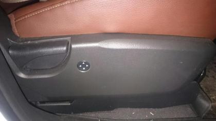

Anatoliy Опубликовано 15 мая, 2019 Жалоба Опубликовано 15 мая, 2019 Всем привет. Вчера появился люфт-перекос водительского сиденья.При посадке, правая часть кресла откидывается назад сильнее и глубже чем левая, ощущение, что что-то не держит кресло и как будь-то в любой момент кресло оторвется. Ездил все было четко и нормально, после жены передвинул кресло и началось сие чудо. Кресло механическое.

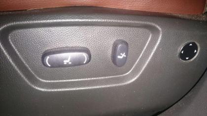

knight Опубликовано 29 марта, 2021 Жалоба Опубликовано 29 марта, 2021 Через раз работает электропривод продольного перемещения, реле щелкает а сиденье недвижимо.Что можно посмотреть? Никто не сталкивался?Перемещение по высоте и наклону работает ОК.
Tofsla Опубликовано 29 марта, 2021 Жалоба Опубликовано 29 марта, 2021 Не по последнему вопросу, извините. Устранил люфт - перекос вверх-вниз. Червяки не трогали, продольный люфт есть. но минимален, а вот началось внезапное и очень неприятное качание вверх вниз, из-за того что пара пассажиров очень любит забираться на заднее сиденье, хватаясь за подголовник. В точках крепления, описанных в последней части очень полезной статьи про Каптиву стоят интересные втулки между отверстиями в рычаге и скользящей поверхностью болта. Втулки из медной проволоки, залитой капроном. Их раздавило, и они лопнули. Толщина втулки 0,5мм по краю. Внешний диаметр 14мм, внутренний 13. профиль вокруг отверстия рычага имеет П образную форму.При раздавливании появляется крайне неприятный люфт вверх - вниз. Вместо этих втулок с натягом вставили медные втулки от стартера, внешним диаметром сели идеально. Отпилили ножовкой по металлу, больший внутренний диаметр выбрали круглым напильником до необходимой толщины стенки. После правки внешней рабочей поверчности входящих во втулку болтов (зажали в дрель резьбой и правили при вращении напильником) ширина стенки втулки получилась 0.7мм. Люфт ушел. конструкция получилась вечная. Но раздавило у меня только 2 втулки (слева и справа сверху) из 8ми. Остальные оставили пока родные. Но качество конструктива вызывает вопросы. Радует одно - у нас хотя бы рычаги из металла, толщиной 3 мм, а на Форде Куга с аналогичной проблемой выяснили. что металл каркаса толщиной менее миллиметра! Естественно он весь полопался, а при сварке прогорает насквозь сразу. В общем - нам еще грех жаловаться.... В 29.03.2021 в 05:25, knight сказал: Через раз работает электропривод продольного перемещения, реле щелкает а сиденье недвижимо.Что можно посмотреть? Никто не сталкивался?Перемещение по высоте и наклону работает ОК.Если через раз - то смотрите контакты электропроводки, подходящей к моторчику привода. Электроника - наука о контактах...
