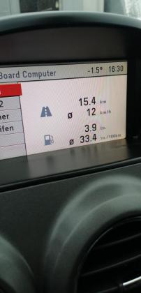

Старик Опубликовано 12 февраля, 2020 Жалоба Поделиться Опубликовано 12 февраля, 2020 33л на сто. При средней скорости 12км.ч. Ссылка на комментарий
